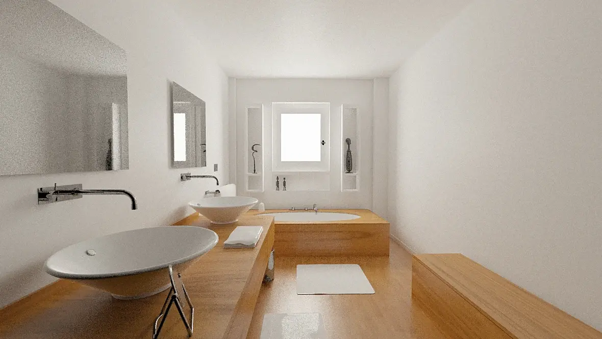

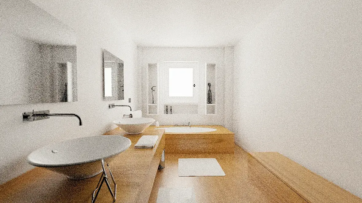

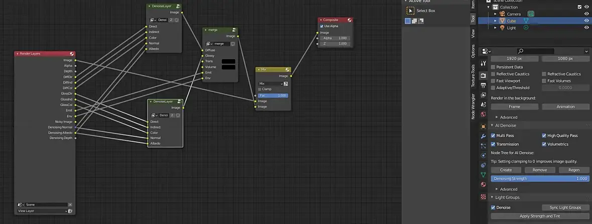

Цитата Хайполи:
кто Вам сказал, что денойз нужно включать в композитинге нодой? В первую очередь, убирайте денойз из композитинга раз и навсегда!
этот метод нельзя сравнивать с дэнойзом из композа, в котором вы сами решаете какие пасы дэнойзить и как потом смешивать их..  так как разные пасы имеют в том числе и разный шум, менее шумный из всех это Diffuse, а потолок как правило Volume..
NLM же работает по одному уже финальному пасу - и смажет всё одинаково под одну настройку, 25 пикселей это просто мыло.. если у вас лично он не размазал - то там попросту нечего было дэнойзить на 3000ах сэмлах.  подключите DOF до кучи..
Топовое решение (самое лучшее - но и самое долгое) это схема Denoise из E-cycles, все остальные проигрывают в качестве деталей - выигрывают в скорости.. :
Цитата Хайполи:
Что мы наблюдаем? Да ту же самую ошибку! На Вашем рендере не было оставлено "места" под работу с контрастом: стоило сделать чуть светлее и за окном "взорвалась" водородная бомба
выкручиваешь это из 8и битного джипега?? Я уже начинаю думать что это всё стёб )
https://b2.3ddd.ru/media/images/tinymce_images/1b7fb112db0ca8325a58c6e38f99bb07.jpeg
Да и, собственно, как только PetrT мне подсказал насчет radius 25 px, то я почти всю анимацию переделал с такими параметрами (ссылку уже выкладывал, не буду повторяться, чтобы не подумали, что пытаюсь себя пиарить). Короче, у меня теперь по дефолту стоит radius 25 px. И я не вижу смысла его снижать.

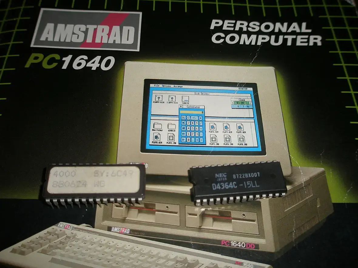

Я помню у отца был Amstrad PC1640. Игры формула 1, ветка, диггер. Всё на 8 дюймовых дискетах.
Еще дома была система "Поиск" вроде называлась и игры на компакт-кассетах Fe(2)O(3). Я этот звук детства не забуду никогда ))). Так же как и звук принтера Epson FX-1000 )).
Потом я эту систему разобрал, это была как бы толстая клавиатура с чипами. Там один чип был белый с золотой обводкой и ножками ))).. чистое золото, в книжке руководстве, примерно такой , была страница, где прямо было указаны граммовки золота и других драгметаллав... там было вроде 3 грамма ... и точно помню знаков 6-ть или даже 8-мь после запятой )). Я всё отковырял, положил на полку... ну и мама всё пропылесосила, я тогда мало сказать расстроился )). Вот фотка осталась других чипов:

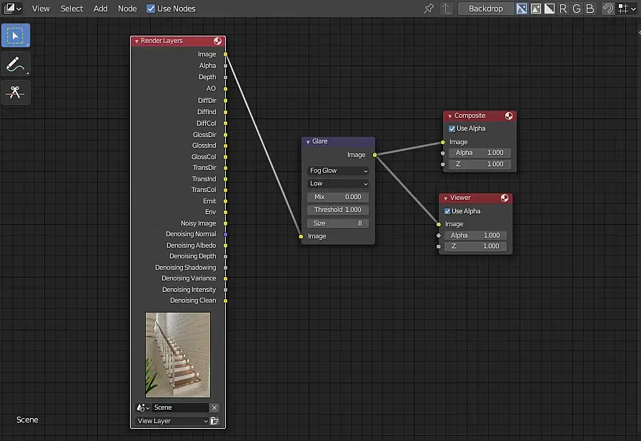

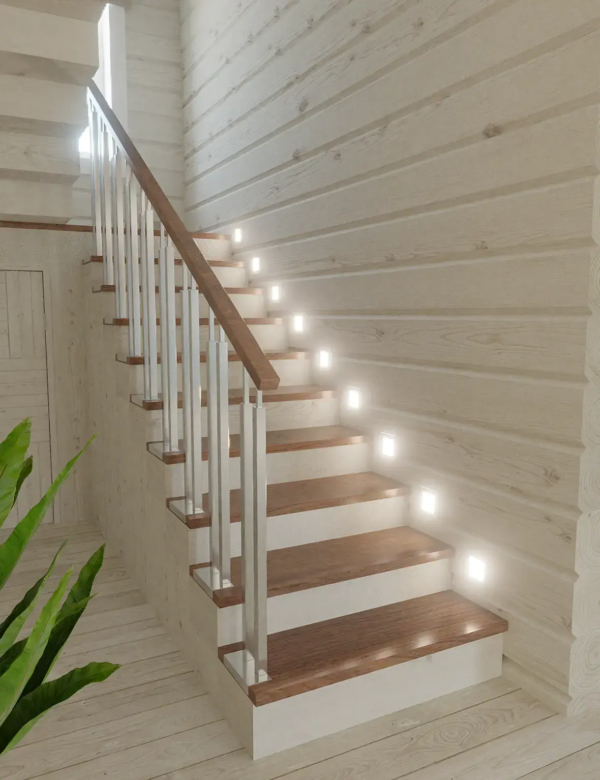

доброго дня! подскажите пожалуйста - какой шейдер можно добавить для регулировки силы свечения? нравится эффект на окне и лампочках, но сильно засвечена модель светильников на лестнице
На сайте c 25.02.2009
Сообщений: 2762
Липецк
Смиксовать с оригинальным имаджем.
На сайте c 03.12.2016
Сообщений: 102
Minsk
а это как технически? может есть какой-то шейдер управляющий после Glare поставить?
Сообщений: 2762
Липецк

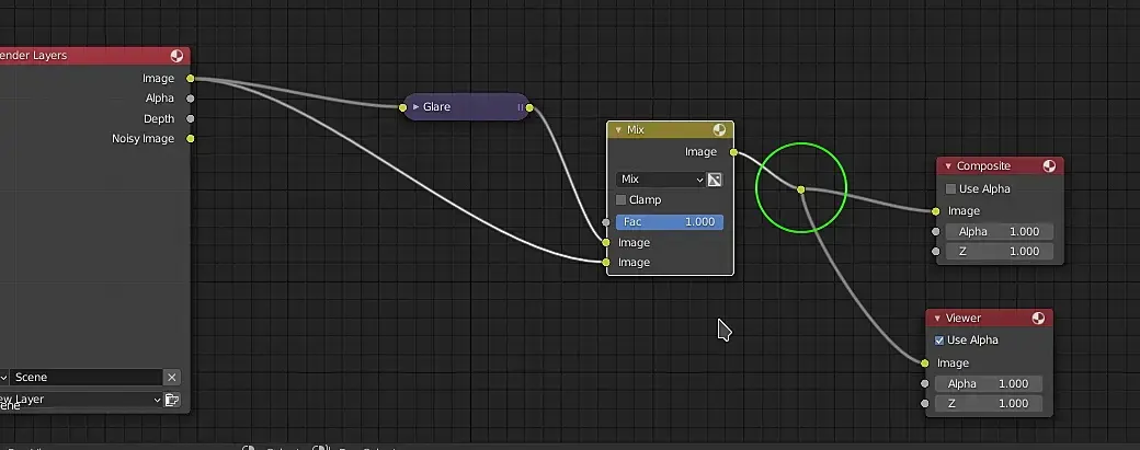

колор-микс.  Там же и выбрать режим наложения по вкусу. и фактор крутить

Давно интересовало, как так сделать... Пока не разгадал.
На сайте c 27.07.2016
Сообщений: 1567
Красноярск
Reroute ? нужно было спросить здесь.. )
