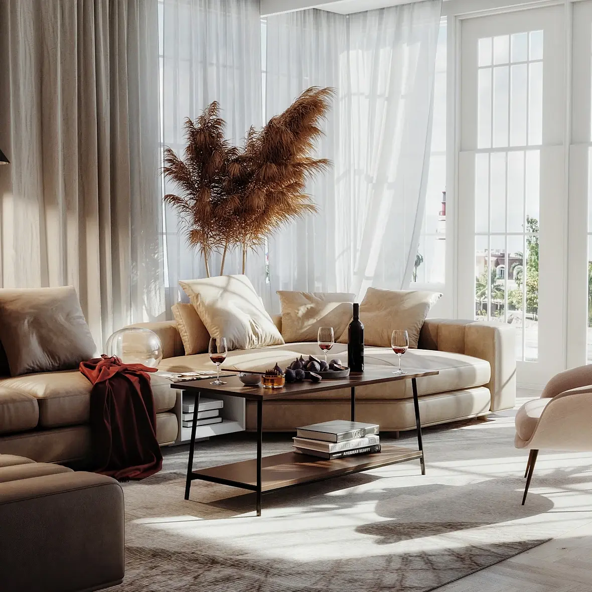

Цитата Halev:
3000 семплов
Ставьте 7000 и денойзер от интел
https://blenderartists.org/t/summertime-living-room/1279917

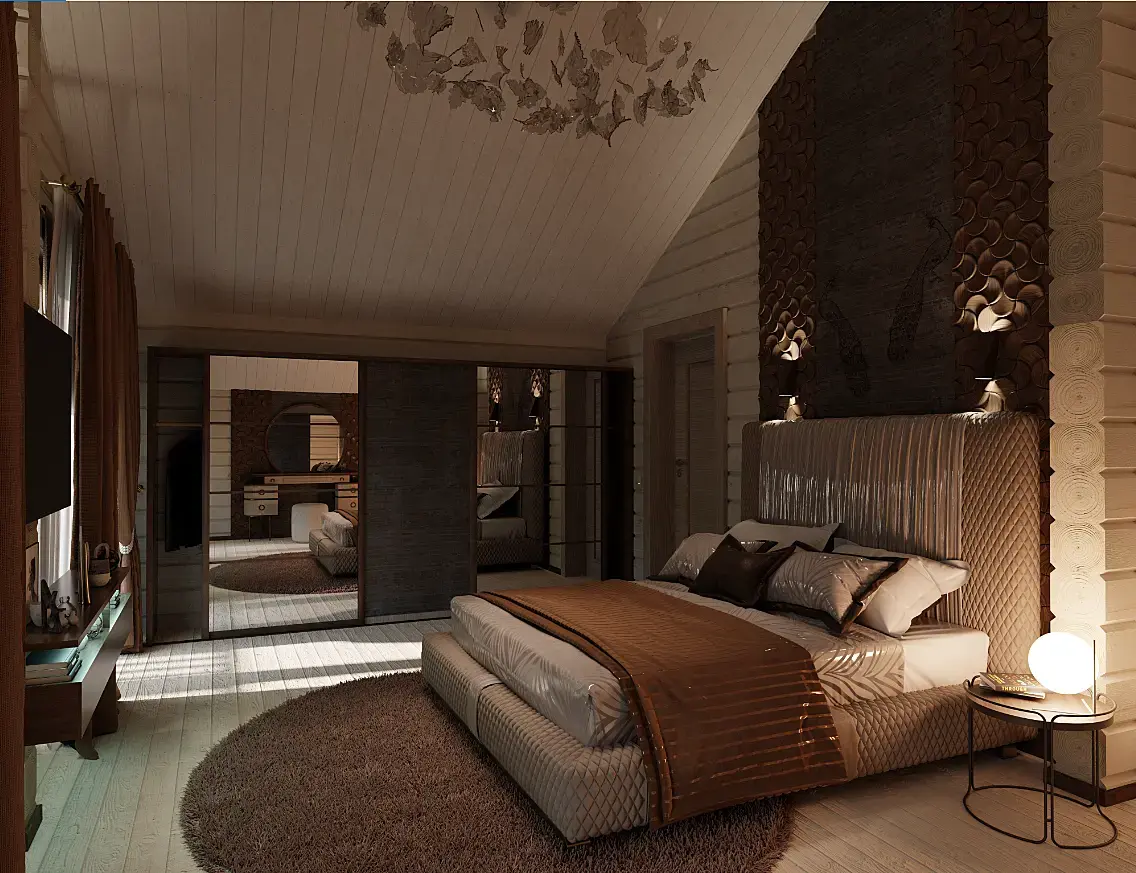

рендерю заказ текущий по визуалке... картинка нравится, а вот как убрать шум на потолке и правом кресле (особо видно)... чтобы не ухудшить фотореализм? 3000*2347 и 3000 семплов
а какой сетап освещения?

Посмотрел портфолио этого парня - круто конечно - не хуже короны

тут на встроенный evee не знаешь как время найти, а еще e-cycles не хватало... да и вот человеку суслика хватает https://www.artstation.com/artwork/AqZPkq

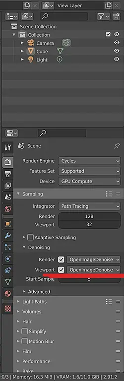

а можете расшифровать колхознику? ) - что значит денойзер от интел?
а что такое сетап освещения? всмысле сила солнца или world, или что-то другое?

Цитата Halev:
Цитата PetrT: а какой сетап освещения? а что такое сетап освещения? всмысле сила солнца или world, или что-то другое?
да как был настроен свет - если не секрет конешно

Денойзер и адаптив сэмплинг ещё
не секрет: солнце, мир, внутри прожекторы
Portals-?

Цитата PetrT:
Portals-?
нет, порталы не стал ставить... хотя можно попробовать. ставил ранее - не особо понравился эффект
отрендерил 2 вида https://www.behance.net/portfolio/editor?project_id=79611187
разрешение как бэ просится вроде...

Сообщений: 396

Цитата ruby_en:
Спасибо! опробую
это хоть и скрин с монитора (оригинал 20,4мб), но по нему тоже видно чистоту... всё в настройках оставил как и в предыдущей комнате, но поставил 4000*3064 разрешение и 5000 семплов, а денойз даже уменьшил с 6 до 4 (ошибся в прошлом описании - было 6 а не 4)
тут в разрешении https://www.behance.net/portfolio/editor?project_id=79611187
правда 9,5ч видюхой 1080ti

Цитата Halev:
9,5ч
куда ж вы столько полиэтилена на кровать? материал надо точно доработать - выглядит как буд то лпёнкой обтянули, и у покрывала насыщенность цвета приглушить, на полу слишком сильный бамп у дерева - да и немного рефлекта с глосси не повредило бы, плюс с учётом двух окон маловато  освещения от окон - может конечно такая задумка, но смотрится как вечер.
600 достаточно на мой взгляд
И если поднять Exposure чуть чуть- будет светлее

Цитата PetrT:
точно! экспозицию надо было докрутить! спасибо!

Цитата D-d_Man:
Цитата Halev:
9,5ч
тут не спорю! качал с 3ddd платную модель https://3ddd.ru/3dmodels/show/giorgio_collection_infinity_1
тут она естественно выглядит раз в 1000 лучше ) но, вот одна из засад блендера - это невозможность перенести материалы максовские - все послетело и вручную как смог (с зажатым сроком исполнения) сделал
Как? Мне кажется, то качество, что на картинке "каша" просчитает за пару часов на вашем i7.
Я не понимаю.. это наверно из-за "скрин с монитора".

какие 5000 сэмплов ?? )) да этой сцене 10-15 минут рендера от силы на 1080ti на E-циклах..
