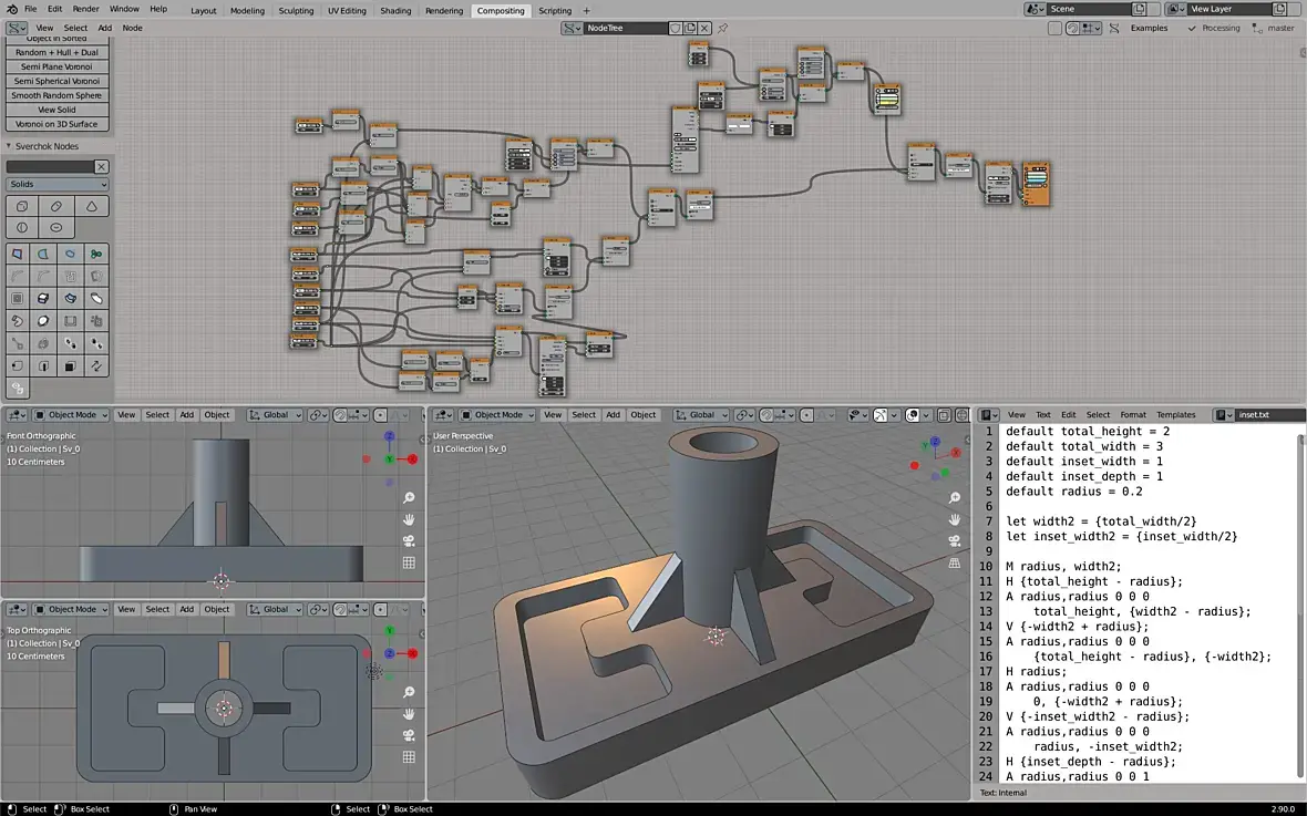

По параметрике еще вот это увидел
ага, только вчера смотрел туторы по нему.. интересная весЧ! ) некий такой рэйл клон лайт )

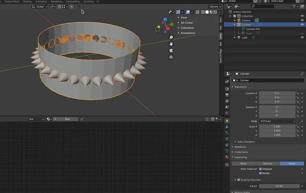

Никак не могу понять, в блендере без плагинов можно разместить объекты строго по фейсам, но чтоб  выровнены по нормалям были? инстансинг работает как на картинке, а если через particle emitter или hair то они рандомно размещены, а мне надо четко по центрам каждого фейса

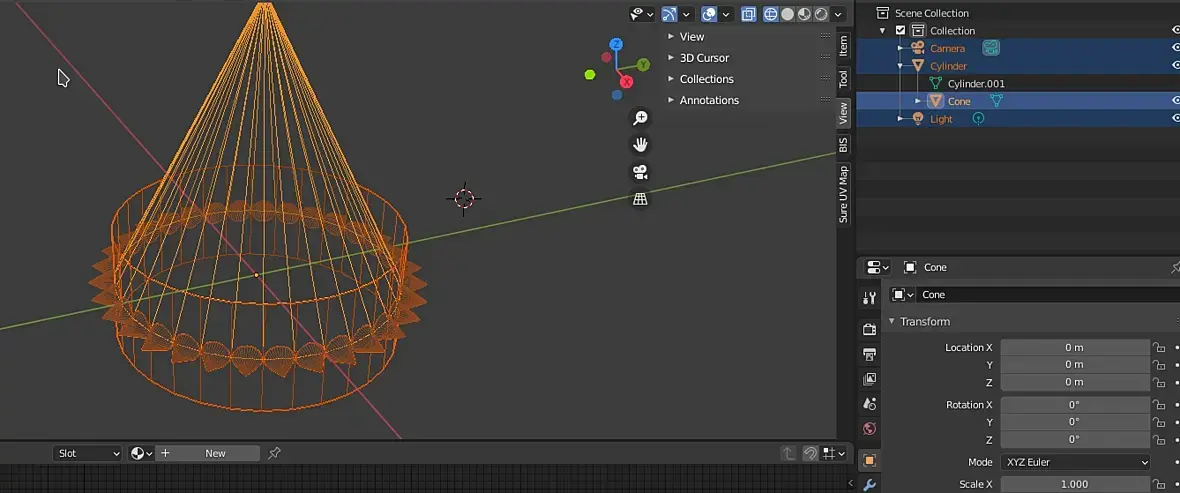

Для примера. кольцо (цилиндр) + конус.
выбрать конус, с шифтом выбрать цилиндр. CTRL+P  (парент обджект. верхнее).
Затем выбираем цилиндр и активируем инстансинг по фэйсам.
Активируем учитывание масштаб  от размера фэйсов. Исходный конус скрываем.
Вощм раньше это было dupliface.
Ахтунг. Там есть некоторая заморочка с ориджином. Лучше всего если ориджины множимоего объекта и "основы" совпадали.
Но можно множить и частицами. Надо только выбрать ротейшн в настройках частиц.
Для 2.79 был такой годный видос
Если множить камушки для ювелирки то аддон jewelcraft это мастхэв (от автора этого видео ).

да, у меня уже получилось на новом цилиндре, почему то на оригинальном со скриншота не работало именно так (может потому что он был создан с помощью Wprimitives аддона), я уже подумал с ума сошел
