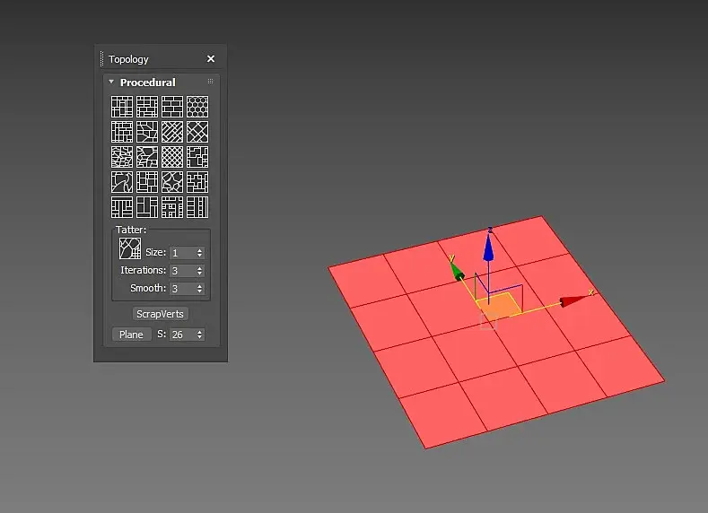

Здравствуйте, есть в блендере аналог процедурной топологии, по типу максовского? Сам нагуглил лишь адд-он Tissue, но мудреный какой-то он...
На сайте c 16.10.2006
Сообщений: 1828
прям такого я не видел ( пусть гуру поправят, если что) - точно знаю что можно рёбра повернуть по диагонали - а другие вариант можно решить через дисплейс(можно добавить разные типы noise - по типу voroniy и обрезку через decimate)

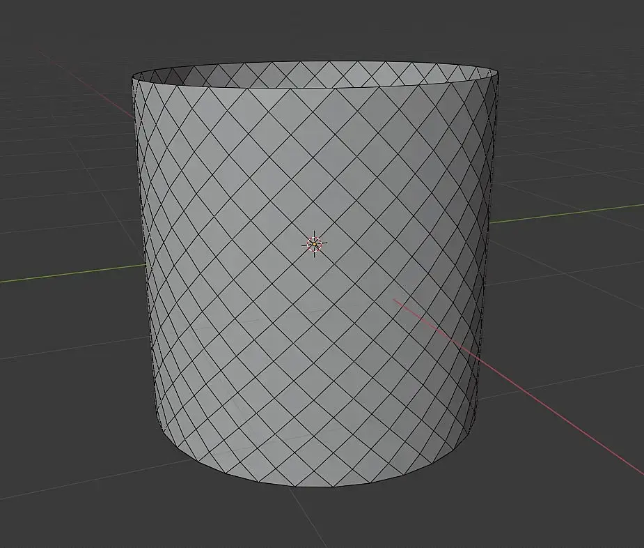

Спасибо, но не то. Нужен был цилиндр с сеткой ромбами.
Сделал в итоге в ручную через бевел вершин.
На сайте c 19.10.2017
Сообщений: 683
В далекой далекой Галактике
Цитата TafBot:
Спасибо, но не то. Нужен был цилиндр с сеткой ромбами. Сделал в итоге в ручную через бевел вершин.
такую сетку можно смоделить через un-subdivide тоже
На сайте c 12.04.2014
Сообщений: 39
Цитата PetrT:

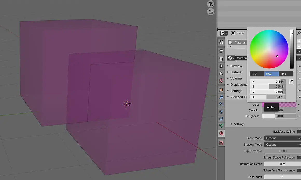

Привет. Подскажите как сделать отдельный объект полупрозрачным не шейдером а чтобы к примеру при ретопе было видно все что под новой топологией т.е. чтобы видно было хайполи?
На сайте c 25.02.2009
Сообщений: 2773
Липецк
Эм... сдублировать и назначить разный цвет у сетки (или рандом).
Сообщений: 683
1 вариант сетку ретопо перевести в режим wire
2 выставить альфу в свойствах отображения вьпорта для мата
1 вариант на мой взгляд удобнее

lnnleon
Спасибо, но прозрачность нужна а не принцип ретопа.
Чет ничего не вышло
Сообщений: 683
Цитата Zolty:
Чет ничего не вышло
поконкретнее может описание есть -того что нужно?
