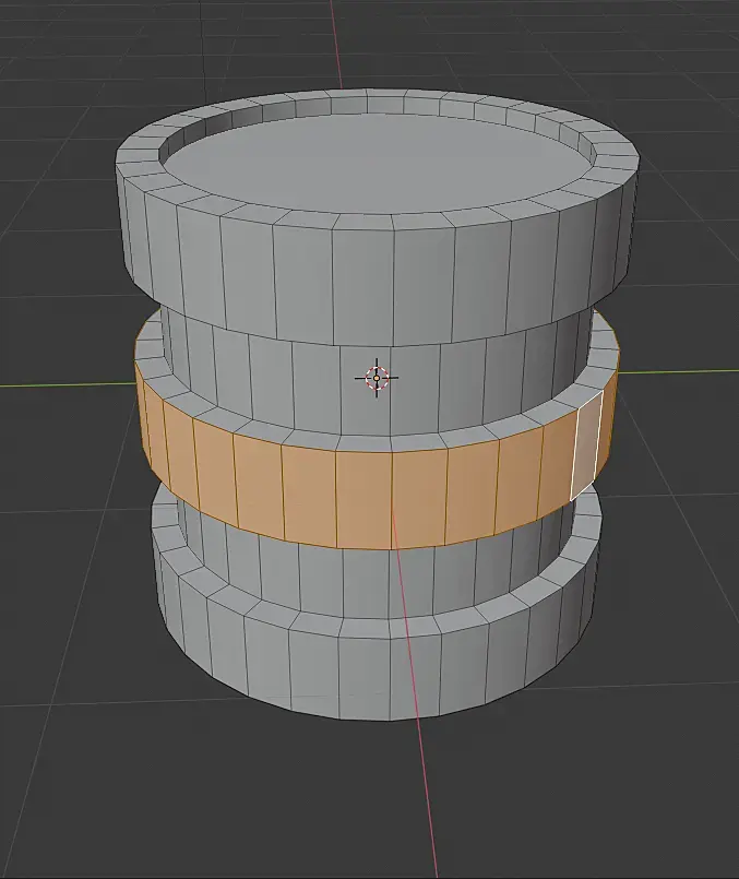

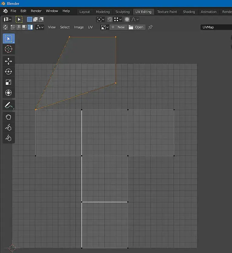

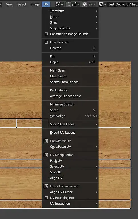

Цитата Kaiwas:
Там есть. Стопудов.
На подуровне edge не вижу таких.
Ибо выделил ребро, которое хочу разделить и ... ничего.
И тут нету.
Есть какой-то Split на клавише Y во вкладке Select.
Но наверное чота не то, ибо жмякаю и ничего.
На сайте c 08.02.2013
Сообщений: 80
Тамбовская область

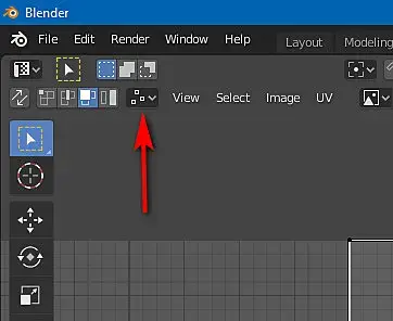

просто берешь нужные полики и переносишь в другое место с помощью "G"
для этого вот здесь должно быть disabled
либо в режиме синхронизации выделения
в этих режимах эджи сами рвутся при перетаскивании, образно говоря

P.S.
Неужто можно решить, только сделав новый шов на модели?
Спс.

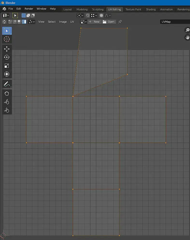

Сообщений: 80
Тамбовская область
только что проверил, это работает и в обратную сторону - снапишь обратно точку, он их автоматом сшивает и считает опять одним островом)
я так понимаю они этот процесс просто под капот спрятали, что бы пользователь об этом не парился, просто логику запомнил, что всё автоматом делается и всё
ps с другой рандомной точкой, естественно не сработало)), сшивается только если точки на юви делят на модели один и тот-же вертекс

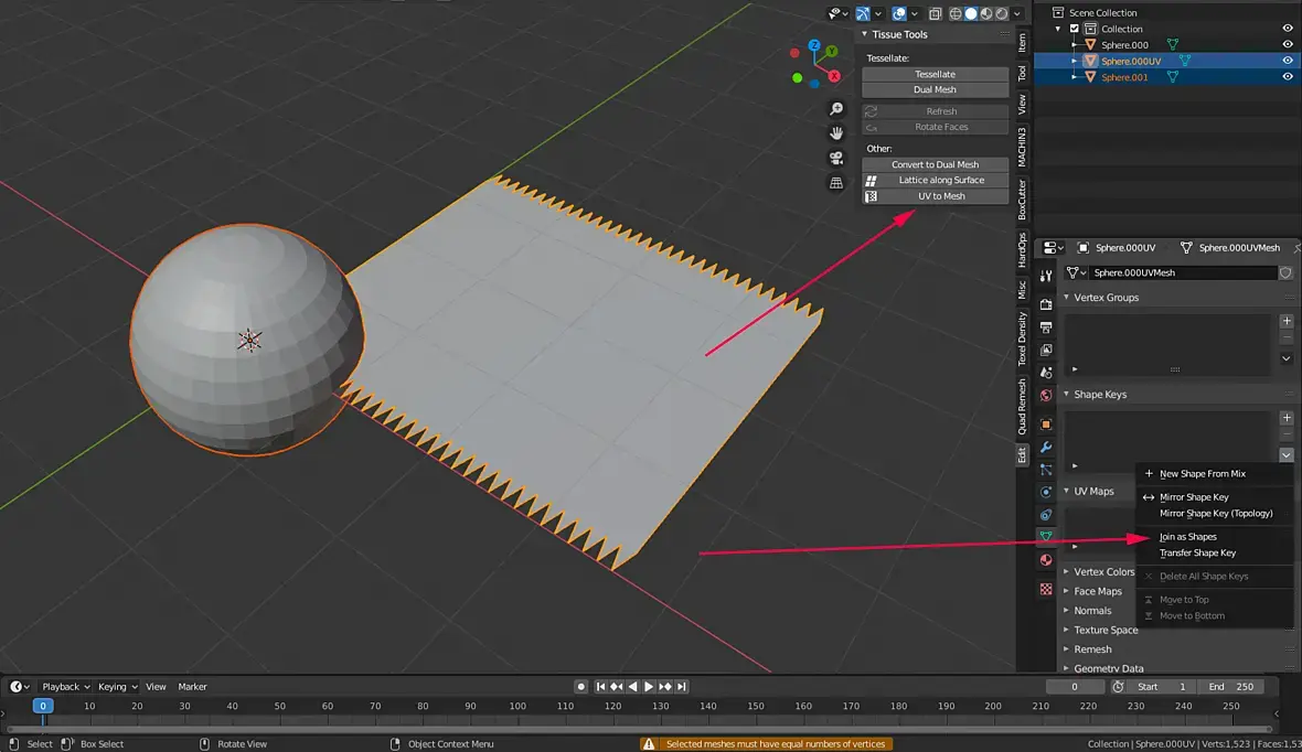

есть  вариант в Blender автоматизировать или только вариант ручками?
На сайте c 25.02.2009
Сообщений: 2755
Липецк
Цитата PetrT:
есть в вариант в Blender автоматизировать?или только вариант ручками
Такой вариант подойдёт?
На сайте c 19.10.2017
Сообщений: 683
В далекой далекой Галактике
Благодарствую вроде оно самое

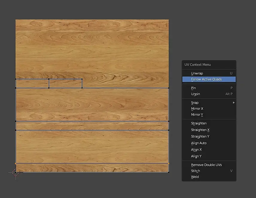

На сайте c 27.04.2016
Сообщений: 2234
Подскажите как вот это реализовать в 2.81
https://youtu.be/JjjYbbkyhi0?t=477
Делаю вот так, но обмануть не получилось судьбу.
вот в итоге что нужно. Только рисунок не зацикленный а ровно по габаритам развернутой модели
Все это добро под 2.7
и это
Вот и это тоже, а надо для 2.81
нашел на 2.81. теперь получилось
Вот что нужно было))

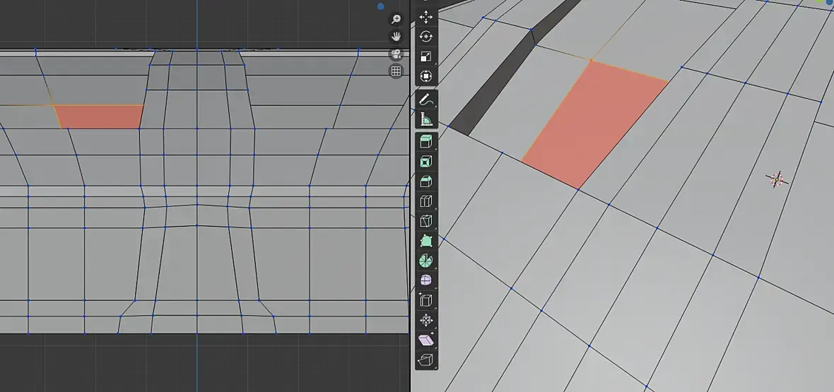

А я себе красоту навёл, как в Максе.
А то чёрные вертексы и не красные полики при выделении прям бесили.

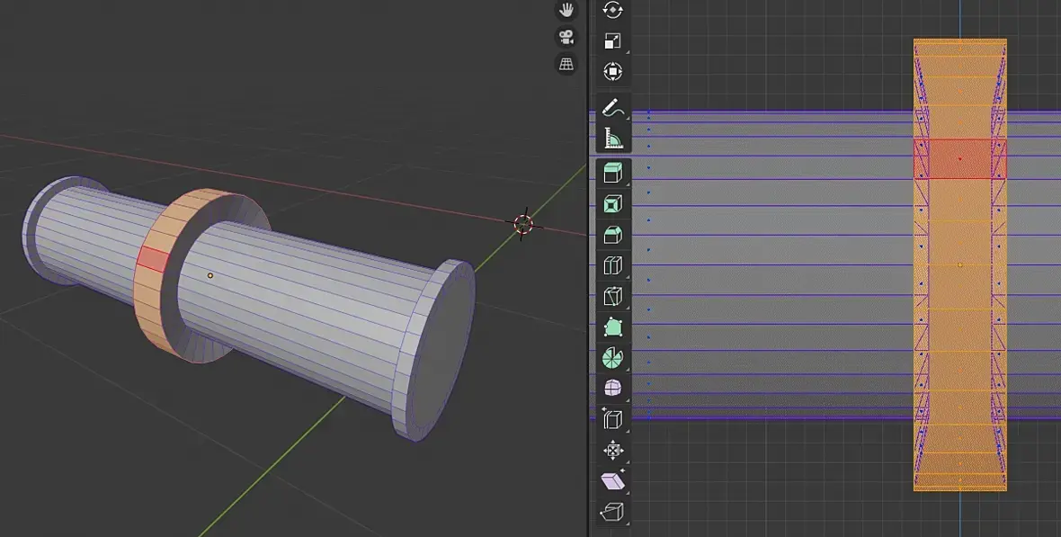

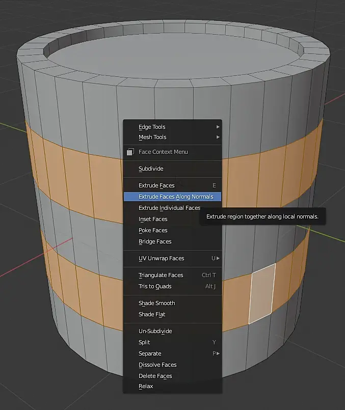

UPD:
Довольно странно себя ведёт экструд на цилиндре.
Выделяю луп, E+S
Боковины ровные, ибо делал очень хитромудро: выделил луп, E+S, Shift+X smiley-aggressive.gif
Как-то попроще есть вариант? А то пальцы сломать можно.
На сайте c 27.07.2016
Сообщений: 1567
Красноярск
жесть какая-то ) если я правильно понял что нужно было, это нажать ПКМ и выбрать (Extrude Faces Along Normals)
На сайте c 09.01.2014
Сообщений: 3427
Да, именно.
Аа не, на пкм тож есть.
