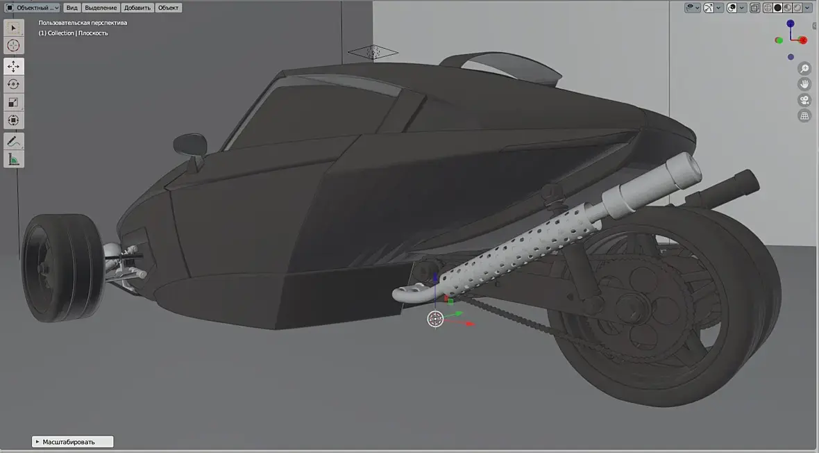

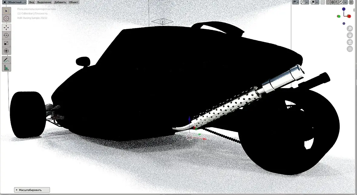

Обычно при создании объекта с нуля в блендере таких вопросов не возникает. но данную модель я делал в максе. и экспортировал в блендер с помощью FBX. eevee еще как то отображает материалы, но то же не совсем корректно. а САЙКЛС и вовсе рендерит объекты черными. нормали как видите на скриншете в норме. я новичек в блендере. но с этой проблемой уже сталкиваюсь неоднократно.
неужели ни кто не сталкивался с этим?

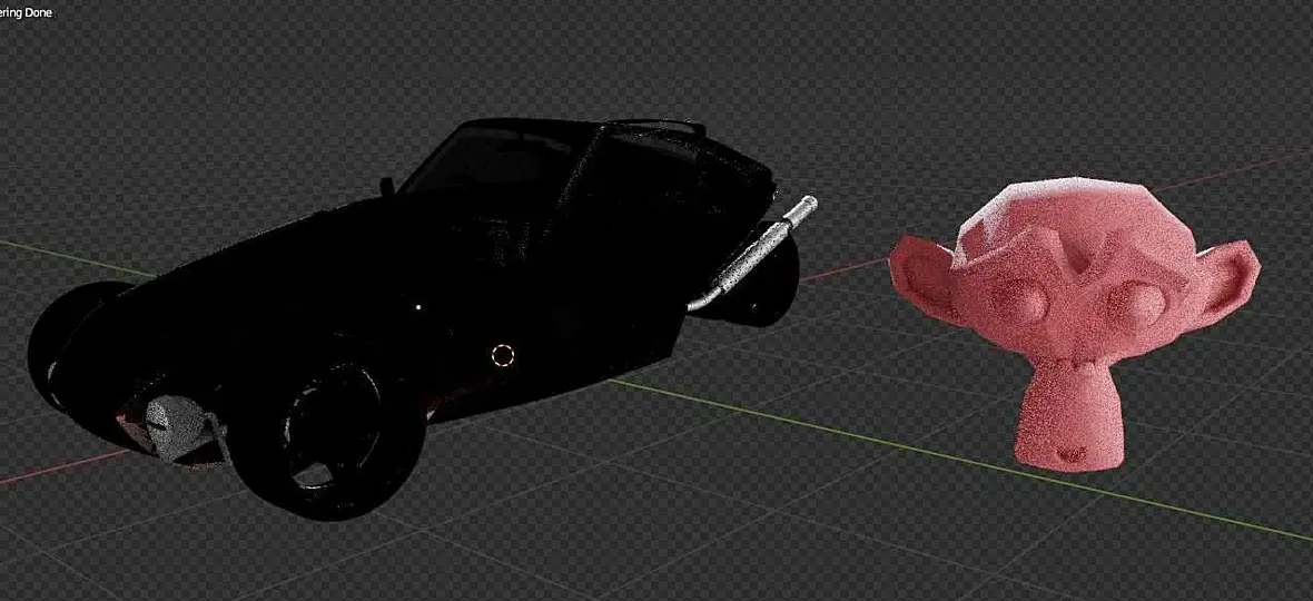

Не похоже, что виновен Blender. Как по мне, наиболее вероятно, что есть какие-то проблемы с геометрией (некорректный экспорт).
Даже тот список материалов, который прилагается к модели вполне правильно отображается на "Сюзане":

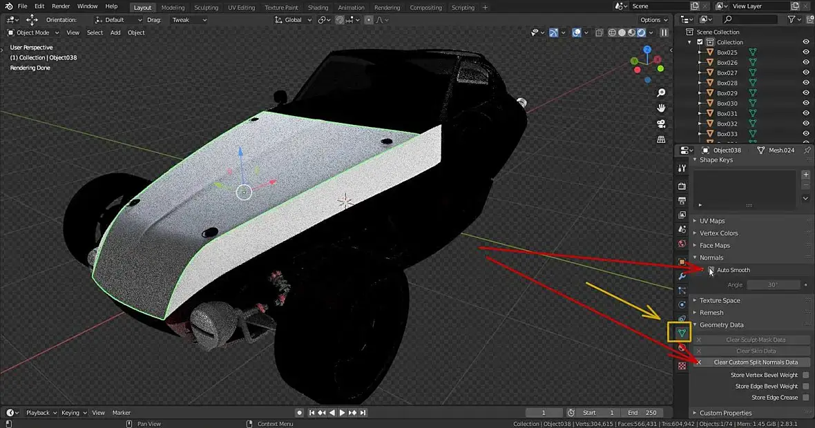

удаление Custom Split Normals Data решает проблему
это бывает  при импорте Fbx
Прошу прощения, а как удалить Custom Split Normals Data ?

Добавлю, что можно снять галку "Auto Smooth". Но придётся это проделать с каждым объектом в отдельности.
да тоже вариант
но если правильно понимаю проблема в неправильном импорте кастомных нормалей
можно выделить все обьекты удерживая Alt нажать на кнопку - выполнит операцию одним кликом
