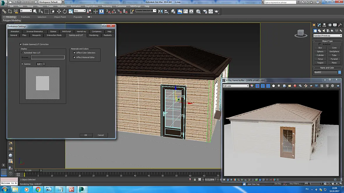

Вот такая хрень случилась вдруг.
Была обновлена система. В максе давно не было, стоял раньше 2009 с vray1.5.
Потом долгое время Макс не требовался вовсе. Вдруг срочно понадобилось сварганить домик. Решила поставить 2014 Макс и vray3.4. Почему новый vray? Вычитала что там есть быстрые настройки совсем для меня. Быстрые настройки не устроили качеством, решила мудрить сама...
В какой-то момент картинка стала блеклой, в какой именно, трудно сказать. Гамма на месте. В настройках рендера в колормаппинг тоже гамма 2.2
Сделала сброс всех настроек Макса - использовала только "быстрые настройки", все равно картинка блеклая.
Ткните меня лицом в мою ошибку, пожалуйста. Гугл твердит и форумы про Гамму, но ведь у меня 2.2!

На сайте c 29.03.2017
Сообщений: 944
Тверь
Кнопку sRGB отключите в Vray Frame Buffer, на приложенном вами скриншоте это видно.

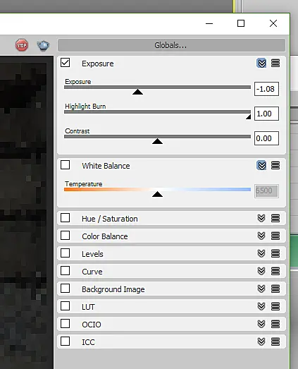

На сайте c 18.01.2015
Сообщений: 105
М. О. Подольск
судя по всему рендер тестовый, поэтому можно просто в фрейм буфере поправить экспозицию, контраст, баланс белого и прочее вот этими ползунками
