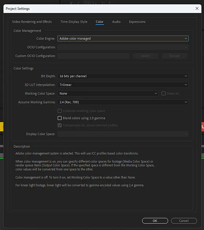

А попробуйте потыкать цветовое пространство, у меня вот так по дефолту выглядит:
и еще параметры вывода есть, там тоже гляньте, они со своим ACES профилем уже поехали знатно, пихают куда ни попадя

Посмотрите, в настройках проекта включен ли пункт Color Settings -> Working Space.
На сайте c 19.02.2011
Сообщений: 4145
Denis_21, Там всё как на скрине выше  от Sidches, но я пробовал ставить srgb и rec 709 не помогает

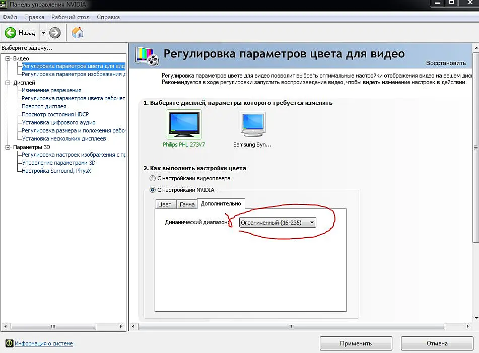

И второй вариант, если у Вас карта nVidia то у нее там где-то в настройках вроде бы должен меняться color range с limited (16-235) на Full dynamic range (0-255)
Вот нашел
Сообщений: 4145
Карта amd. Какой то похожей настройки не нашел, но меня интересует чтобы видео игралось правильно на любом устройстве, а не только на моём.
