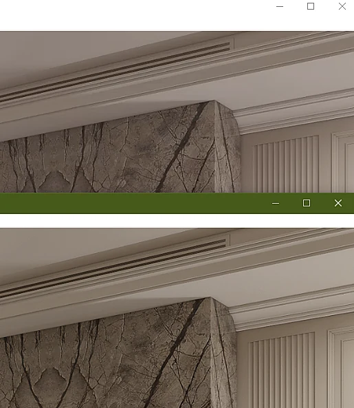

Друзья, проблема оказалась куда более масштабнее. Я очень жалею, что разворошил это осиное гнездо, но прошлого не вернуть. Дело оказалось вообще не в After, а намного хуже. Оказывается, что плееры по умолчанию воспроизводят видео с full диапазоном, в то время как все видео наоборот с limited. Но что тут такого, спросите вы, а то, что как оказалось, я уже много лет смотрел фильмы и сериалы неправильно. И я досих пор не знаю как правильно.
Вот например
В плеере есть такая галка в настройках рендера использвать 0-255 или 16-235.
Вроде бы черный, по задумке фильммейкеров должен быть черным. Но при изменении диапазона так же смещается весь контраст. Получается можно что-то недосмотреть в деталях. В итоге я не понимаю как смотреть видео правильно. Я много лет смотрел свой potplayer, там по умолчанию расширенный. В MPC, или встроенном в винду, так же. А например в VLC по умолчанию показывет limited. Но эта настройка присутствует в них. На Android, кстати, по умолчанию черный показывает как черный. Легко увидеть на титрах любого кино, что нет отличия с границей видео. Как теперь жить дальше.
А вывод из aftera просто показал наличие этой проблемы, т.к. на кино этого особо не видно, не тот контент, а тут пихнул рендер чтобы подвигалось на видео, и на выходе сразу видно что картинка отличается от оригинала. Я то включу на своем плеере галку, но как отправлять на другие устройства?
Вообщем вот такая фигня. Спасибо за внимание.

Denis_21, причины этих стандартов и манипуляций за пределами моего понимания, так глубоко лезть мне страшно. Но теперь я в недоумении по поводу того, как смотреть кино. Вроде бы и чёрный хочется черным, но и режим сверхконтрастности не очень хорошо. Я вот не очень понимаю, если существует эта настройка, значит теоритически плеер автоматом должен определять что её надо включить, т.к. в видео режим limited. А если не должен, то зачем тогда в принципе создавать такую настройку. Ну и вобще интересно знать, если взять условный идеальный фильм, SuperBlurayRemuxIMAX прямо из рук Джеймса Кэмерона, там в титрах на фоне 0.0.0 или 17.17.17? Или это зависит исключительно от проигрывателя. Вобщем, по моему это такие дебри, о которых лучше и не знать
