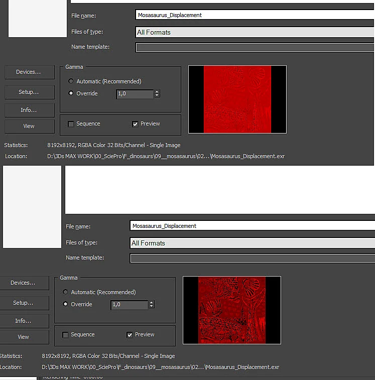

Помогите разобраться. Есть две одинаковые сцены. В bitmap добавлена одна и та же карта, но если нажимать view image в настройках bitmap можно увидеть, что макс воспринимает ее по разному.
Мне кажется, что я уже все настройки облазил в двух сценах, но разницы не нашел из-за чего так по разному может восприниматься текстура. Настройки гаммы одинаковые.
Из-за чего так по разному может читаться одна и та же текстура?

Та да, одно из первых, что проверял. Видно что-то упускаю. Вот скрин с двух сцен. Тут видно, что оно по разному видит одну и ту же текстуру

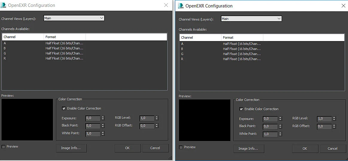

PSS. При нажатии на кнопку setup настройки одинаковые?

Так галку поставьте на Automatic (Recommended) (почти по-русски ведь написано, что - рекомендуется) при сохранении файла, а не оверрайд, как сейчас стоит.
И потом уже идите в общие настройки и там гамму выставляйте, какая нужна.

Мыльно. А нужно именно контрастный вариант получить - разобраться как такой результат был получен
Цитата feles:
Так галку поставьте на Automatic (Recommended) (почти по-русски ведь написано, что - рекомендуется) при сохранении файла, а не оверрайд, как сейчас стоит. И потом уже идите в общие настройки и там гамму выставляйте, какая нужна.
Не всегда нужен этот режим. В отдельных случаях нужен именно override.
Вопрос в другом - одни и те же настройки стоят на одну и ту же текстуру, а воспринимается по разному. Почему? Как получить контрастный вариант карты
Да, одинаковые

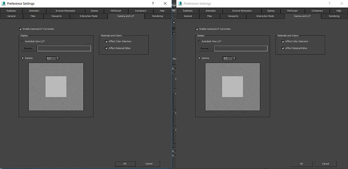

Gamma Preference - одинаковая

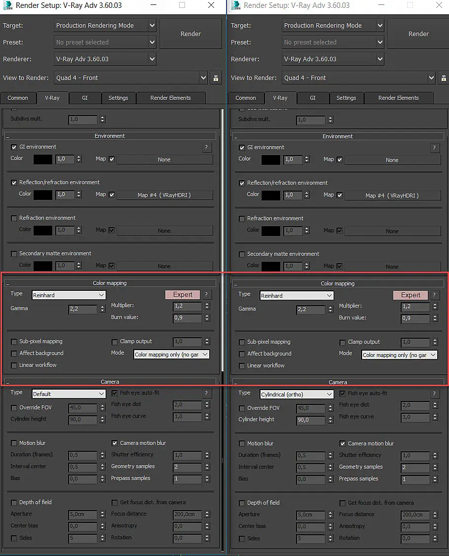

Color mapping Vray - одинаковая. Это из наиболее очевидного.
Где еще гамма крутится?

Немного не понял на что обратить внимание. Выше кидал скрин, где показал, что эти настройки одинаковые или что здесь упускаю?
Проверил какая гамма стоит на input - одинаковая 2.2
Мне чуйка подсказывает, что так может происходит из-за того, текстура 32 bit в формате exr, т.к. с остальными текстурами в другом формате проблем нет. Но почему и как починить пока не понимаю.

Дает разный результат. Там, где карта контрастней и дисплейсмент отрабатывает более детализировано
