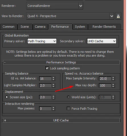

16.10.2018 11:29
На сайте c 07.02.2016
Сообщений: 327
16.10.2018 11:34
Увеличьте max ray depth в настройках Performance
