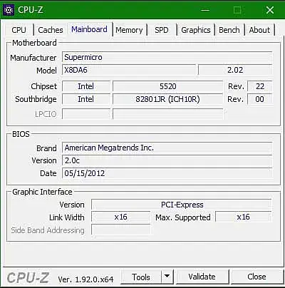

а где посмотреть модель?
На сайте c 20.12.2011
https://www.techpowerup.com/download/cpu-z/
Скачайте и установите программу cpu-z, запустите её и смотрите вкладку "Mainboard"
