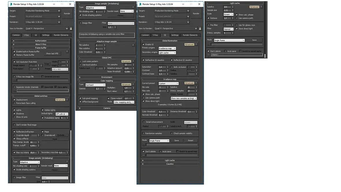

smiley-rolleyes.gif Все очень смешно, если б не было так грустно... Скрины настроек добавила
На сайте c 19.02.2011
Сообщений: 4213
Настройки не то что бы катастрофичны, на то что бы убить рендер не тянут. Значит, вопрос в том, что вы там рендерите, и что за новый комп.
