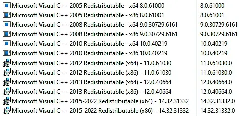

В общем, вылети стали чуть пореже после установки, как бы странно это не звучало, Microsoft Visual Studio 2022 (ставил для Unreal Engine 5, для компиляций проектов)... Может показалось так, что реже вылетать стало. Попробуйте поэкспериментируйте... Также написал в поддержку разрабам Короны, посмотрим, может чего напишут дельного. Как что будет известно, дам знать тут тоже.

scionik, хм... Может я не могу воспроизвести проблему как описал vissouls, потому что я использую сборник C++ Hybrid + RuntimePack DLLs... Вдруг кому то поможет - https://rutracker.org/forum/viewtopic.php?t=5953213
1.) Удаляет все библиотеки C++ и ставит по новой свежие.
2.) РунтаймПак добавляет часто используемые библиотеки DLL, тоже свежие.
Пользуюсь этим сборником со времен Windows 7... Обновляют раз в месяц-два его.
