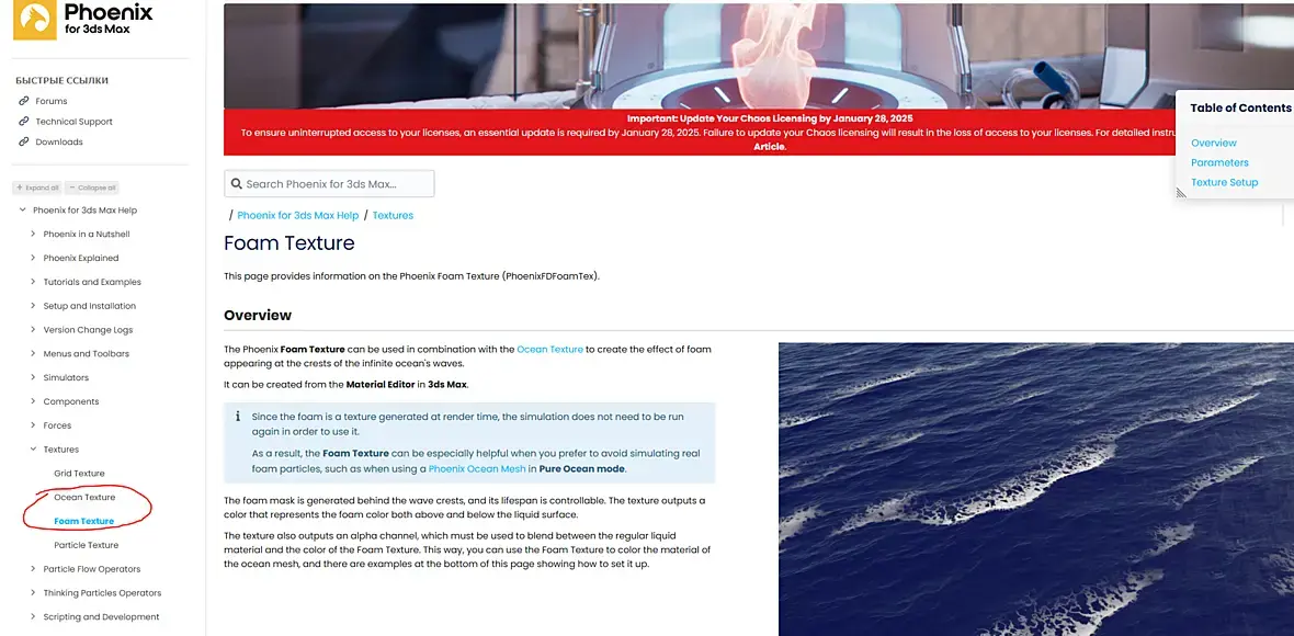

феникс, там это делается процедурной картой, не частицами
еще на ютубе был урок по штатным средствам вирея для пены на воде

феникс работает через дисплэйсмент если это касается водной поверхности, если именно состыковка волны с берегом то там да частицы. А так на ум приходят Maya Bifrost Liquid , DreamScape , RealFlow но на мой взгляд лучше всего конечно Phoenix FD через Phoenix Ocean Texture. Но в нем действительно туго рендерится эта анимация. Как вариант для слабого компа можно попробовать анимированные шейдеры с бам и нормал, где то не торренте я раньше видел готовые карты для процедурных волн и прибоя.

в фениксе без частиц конечно не будет реалистично. Надо делать там где видеокарта отвечает за процесс симуляции в сторонних плагинах. если конечно видеокарта позволяет, а если не позволяет то тут один вариант анимированный шейдер. и то с близкого расстояния это будет не айс как мне кажется.. Либо гудини, но там знание требуется. Не даром вся эта среда с эфектами не из дешевых. Мне понравилось как в сериале дюна этого года сделали водопады, феникс не иначе.
Тут кстати есть шейдеры воды, как вариант анимировать их. Вот этот к примеру, но учитывая что он работает с дистанс то может будет подвисать все зависит от обьема, но настроить и за анимировать можно и в пустой сцене.https://3ddd.ru/3dmodels/show/matierial_vody_s_pienoi_1
К примеру можно попробовать этот шейдер скрестить с фениксовским Phoenix Ocean Texture. Что будет, что получится кто знает...)
