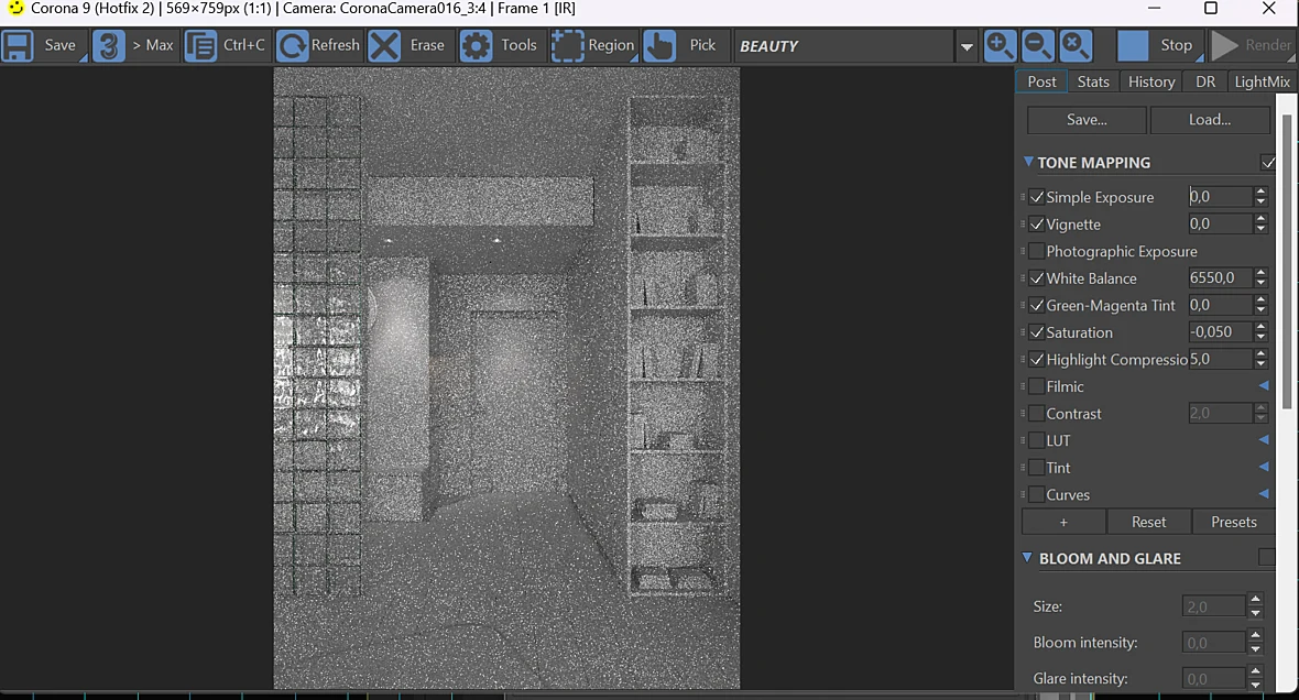

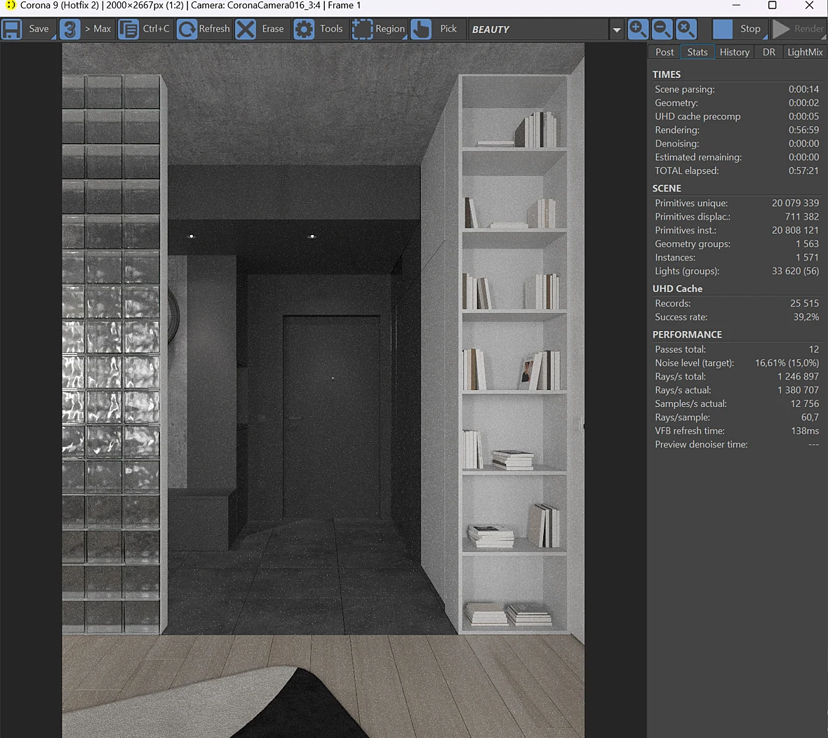

Здравствуйте! Делаю визуализацию квартиры ~ 60 кв. м, кадров много, поэтому использую анимацию для перестановки света. На некоторых кадрах появился при рендере выжигающий шум какой-то, я проверяла освещение, там не стоит каких-то огромных значений, рендер не идёт вообще. Данные анимационные ключи просто перестала использовать. Несколько дней назад сделала черновые рендеры в разрешение по меньшей стороне 2000 пикселей и с шумом 15%, рендер занимал 5-10 мин. Сейчас запустила сцену, все как обычно, но теперь этот странный белый шум появился на всех кадрах. Рендер идёт, но еле-еле, пишет 30 минут приблизительно ему нужно, доходит до 16,61% шума, примерное время рендеринга обнуляется, дальше он долго висит и сохраняет на 13%. Помогите, пожалуйста, что делать?

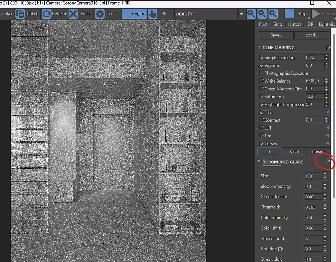

Попробуй выключить Bloom and Glage. Без него тоже самое будет? Я бы еще на всякий, если без него будет тоже самое, накинул бы оверлай материал и глянул как с ним будет, что бы исключить проблему в материалах.

Bloom and Glage и в прошлый раз был включен, сейчас выключила, но все равно не помогло. С оверлей тоже самое(

Точно выключен?

Я просто его выключила и обратно потом включила)

Оверрайд на стене со стеклянными кубами не применен. А в пустой сцене просто кубик + ИС тоже так?
Скорее всего, у вас какой-то объект косячный. Попробуйте смержить все нужное в новую сцену. И если не поможет, удаляйте группами объекты и ищите.
