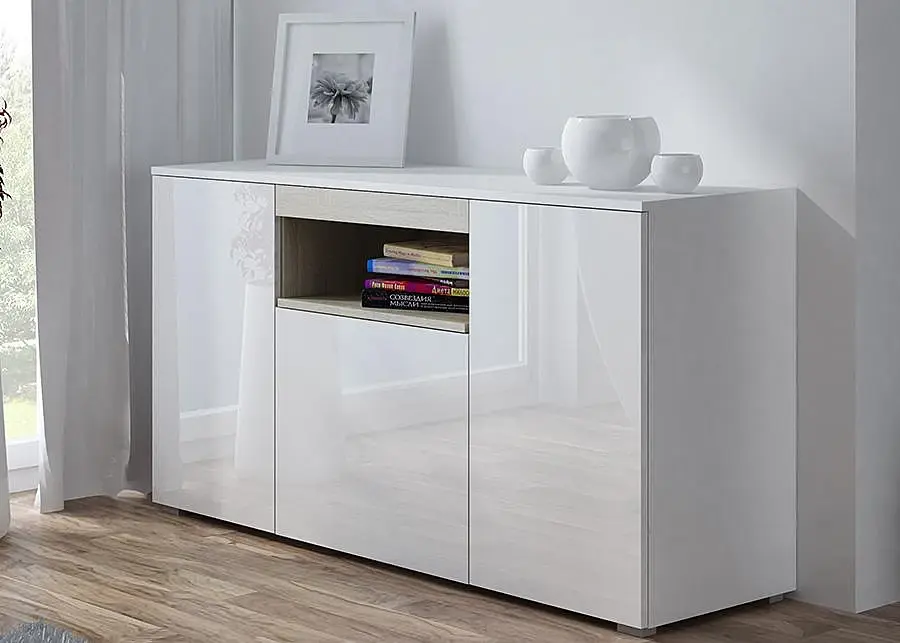

Здравствуйте. Третий день воюю с материалами. Никак не могу сделать нормальный белый глянец на комод.Нужно добиться вот такого эффекта
Подскажите пожалуйста, как сделать такой материал?

отражения на максимум, ИОР на 2.

Еще чамфер и группы сглаживания должны быть в норме, чтобы отражения не искажались.

Пробую рендерить... Пока в отражении вижу только окно... Пол не вижу. Жду пока отрендерит...

В целом получилось почти хорошо, но глянец виднеется еле-еле... Как можно его сильнее "проявить" ? На картинке, что я прикрепил, независимо от того, как далеко находится объект, он виден в отражении... У меня же такое чувство, что отражается то, что не дальше 15 см. от поверхности...

Чтобы и близкие, и далёкие предметы одинаково чётко отражались, нужно Glossiness поставить в 1.

Покажи, что получилось.
Сообщений: 10864
Совет Доцента + выгоняешь пасс отражений, кидаешь в посте сверху бьюти пасса. Ежели эффект не достигнут, дублируется слой с отражениями и так до победы.

а моднейший трюк, если сверху зеркало в бленде накатить через фаллоф по Френелю, будет огонь
