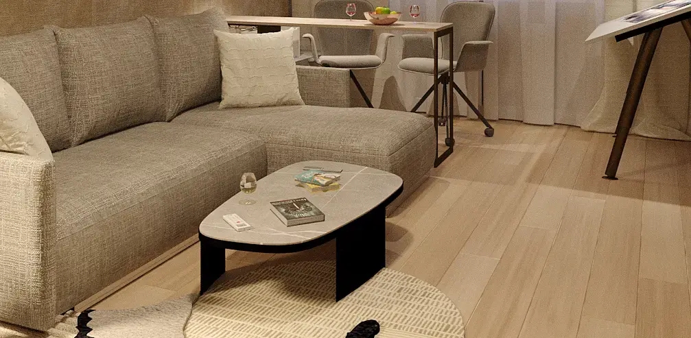

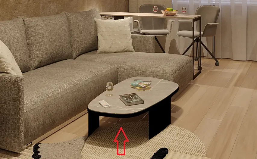

Добрый день уважаемые профессионалы 3D max и Corona Render. Cтолкнулся с такой проблемой: после рендеринга в Corona 6 hotfix 2 (1,5% шума) остались белесые полосы на полу в местах стыка паркетных плашек.  Плашки сделаны с помощью Floor Generator, фаски 2 мм, шаг между плашками 3 мм, (уменьшал до 2мм, но проблема не исчезла). Чтобы через стыки не проходил свет, расположил Plane в цвет пола. Плоскость поднимал, опускал, проблема осталась. Белесые полоски проявляются местами на полу. Хорошо их видно под журнальным столиком. Как можно эту проблему устранить? Очень надеюсь на ваш профессионализм и опыт. Заранее благодарю за решения этой проблемы.
И в принципе по геометрии помещения не допускать разрыва геометрии.. чтоб свет из вне не проходил нигде.

Это такой глюк в floor generator. У тебя снизу через тонкие щели светился хдрка или corona sky. Чтобы это исправить нужно зайти в модификатор floor generator, найти параметр Grout Lenght, и хоть там и стоит 0,00 вписать туда руками снова 0 и нажать Enter. И мне соточку на карту кинуть smiley-biggrin.gif

Под плитку/паркет сделайте бокс, имититующий перекрытие, я обычно 100мм толщину делаю. Этим заодно на плитке цвет затирки удобно регулировать

Спасибо большое, попробую сделать по Вашему совету.

Вчера вечером попробовал применить советы.   Grout Lenght во Floor Generator  га 0 выставить не могу, было задано расстояние между плитками 3 мм. Но на будущее буду иметь ввиду, что 0 вбивать вручную. Второй способ замены плоскости боксом сработал. Белесые полосы "засветки" исчезли. Спасибо вам всем большое, что отозвались на решение этой проблемы.
