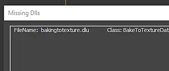

Всем привет! Столкнулся с такой проблемой: Модератор удаляет модель после модерации со скриншотом
У меня в 2021 максе нет этой ошибки. в Scene Converter так же не отображается. На всех моделях collapse. Но ошибка все равно вылазит у модератора romsik. И я не понимаю как бороться с этим missing Dll.

Друг, я уже сто раз этот форум смотрел, но ответа нет. Scene Converter не показывает этот Dll как ошибку. Эта ошибка видимо есть на более ранних версиях макса. Именно, если открыть в максе 2018 эта ошибка вылазит, а в версиях выше этой ошибки нет. Это не сторонний плагин, а встроенный и я не понимаю за что он отвечает. Сам стек модели сколлапшен, то есть не совсем понятно, что за Dll.
Больше интересен сам способ вычищения этого Dll из версий 2021 и т.д, а не установка 2018 макса.

Да, но это не сторонний плагин. Это какой-то dll 21 макса, который не видит 10 макс

Друг, я уже сто раз этот форум смотрел, но ответа нет. Scene Converter не показывает этот Dll как ошибку. Эта ошибка видимо есть на более ранних версиях макса. Именно, если открыть в максе 2018 эта ошибка вылазит, а в версиях выше этой ошибки нет. Это не сторонний плагин, а встроенный и я не понимаю за что он отвечает. Сам стек модели сколлапшен, то есть не совсем понятно, что за Dll. Больше интересен сам способ вычищения этого Dll из версий 2021 и т.д, а не установка 2018 макса.
Как там говорится: "Проблемы индейцев шерифа не волнуют". Поэтому, если Вам хочется загрузить модель, ставьте себе 2011 макс или в каком там модератор проверяет и пересохраняйте до этой версии, а лучше экспортируйте, чтобы связей с плагином не осталось вовсе и все, настраивайте материалы в этом старом максе, сохраняйте и загружайте.

Хорошо, спасибо большое за советы, вы правы, наверно я тоже стану частью системы :)
