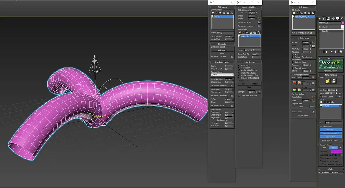

Всем привет!
Есть проблема. ищу пути решения.
Так получается, что в GrowFX выдает треугольники на сетке в том случае когда нужно сделать плавные переходы.
Пока наткнулся на такой инструмент Instant Meshes. чем хорош. Делает 4-х уголную сетку автоматом. можно указавать линиями направление топологии.
но кажись колапсит текструные координаты. и тут проблема как это решить.

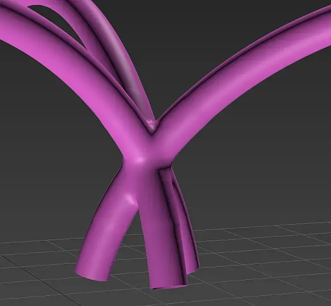

Нужно делать вот такие штуки и много. по этому руками разварачивать большая проблема. часто заказчик вносит правки.
Это часть геометрии дерева. Как бы сохранить текстурные координаты?
http://prntscr.com/pwhvdr

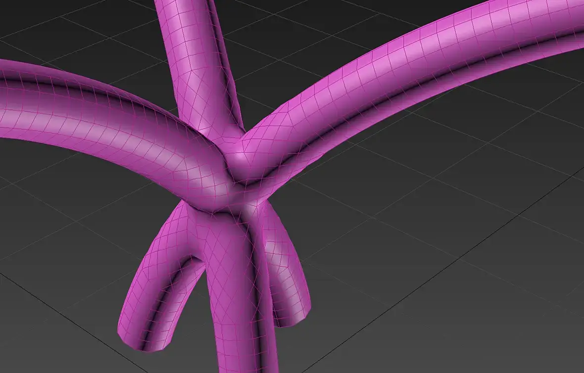

Вот результат ретопологии, но текстурные координаты увы софтина не поддерживает
http://prntscr.com/pwhwhq

проверил. хуже работает чем   Instant Meshes. и координаты текстурные конечно не сохраняет
Сообщений: 10551
paz так ни один из них не сохраняет UV, всегда при ретопологии заново разворачивается модель и перепекаются текстуры
да и сами подумайте, как развертка может сохраниться при ретопе, если там все старые швы не совпадают никак с новой топологией

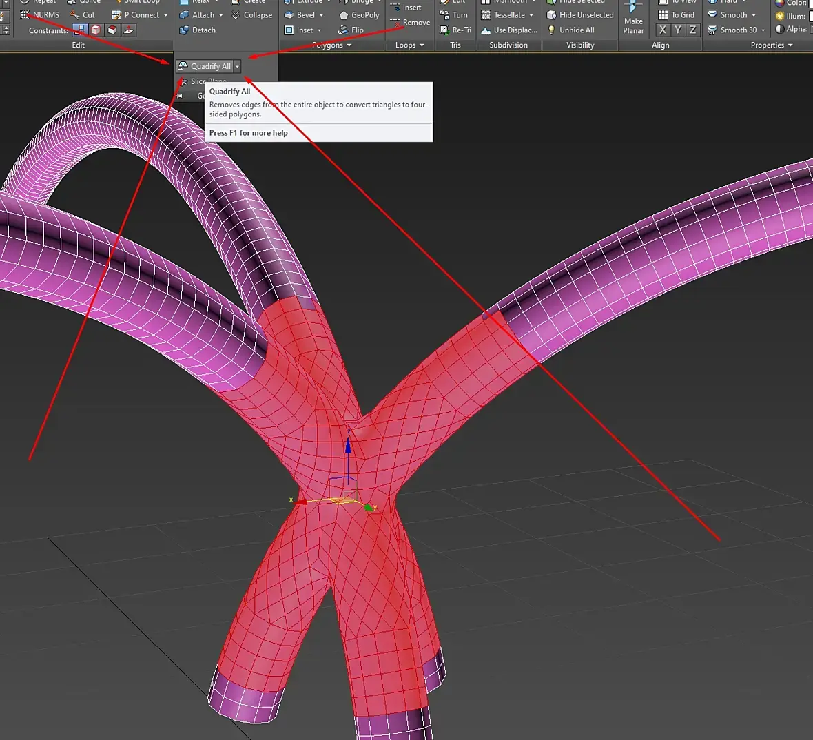

плавный переход нужен. как я уже с этим задолбался
http://prntscr.com/pwj2tu
как стыковал? но всеравно есть треугольники
На сайте c 15.03.2013
Сообщений: 243
А что вообще не так с треугольниками? Чем они плохи?В геймдеве по умолчанию все треугольное в конечном итоге. Стоит ли весь этот геморой такой нервотрепки. Все равно будет текстура дисплейса дерева и мелкие косяки сами по себе загладяться
Да ничего не делал. Перевел в поли, выбрал нужные полигоны. нажал на 1 кнопку.
