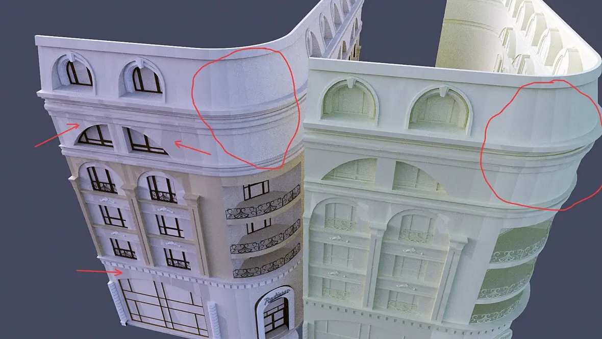

Доброе время суток. Ребята, у кого-нибудь проявлялись подобные артефакты? "Двойной" геометрии нет, нормали туда-сюда крутил - не меняется, менял группы сглаживания и сбрасывал, модель не импортированная, делал в максе.Макс 2016. Вообще первый раз такое.

Смени отображение вьюпорта

Забыл сказать что проявляется при рендере.
Оказалось, что это HDRI карта давала такой эффект. Бывает же такое. Перебрал десяток карт, та которая подошла - вызывала такое безобразие. Не думал что она способна на такое)

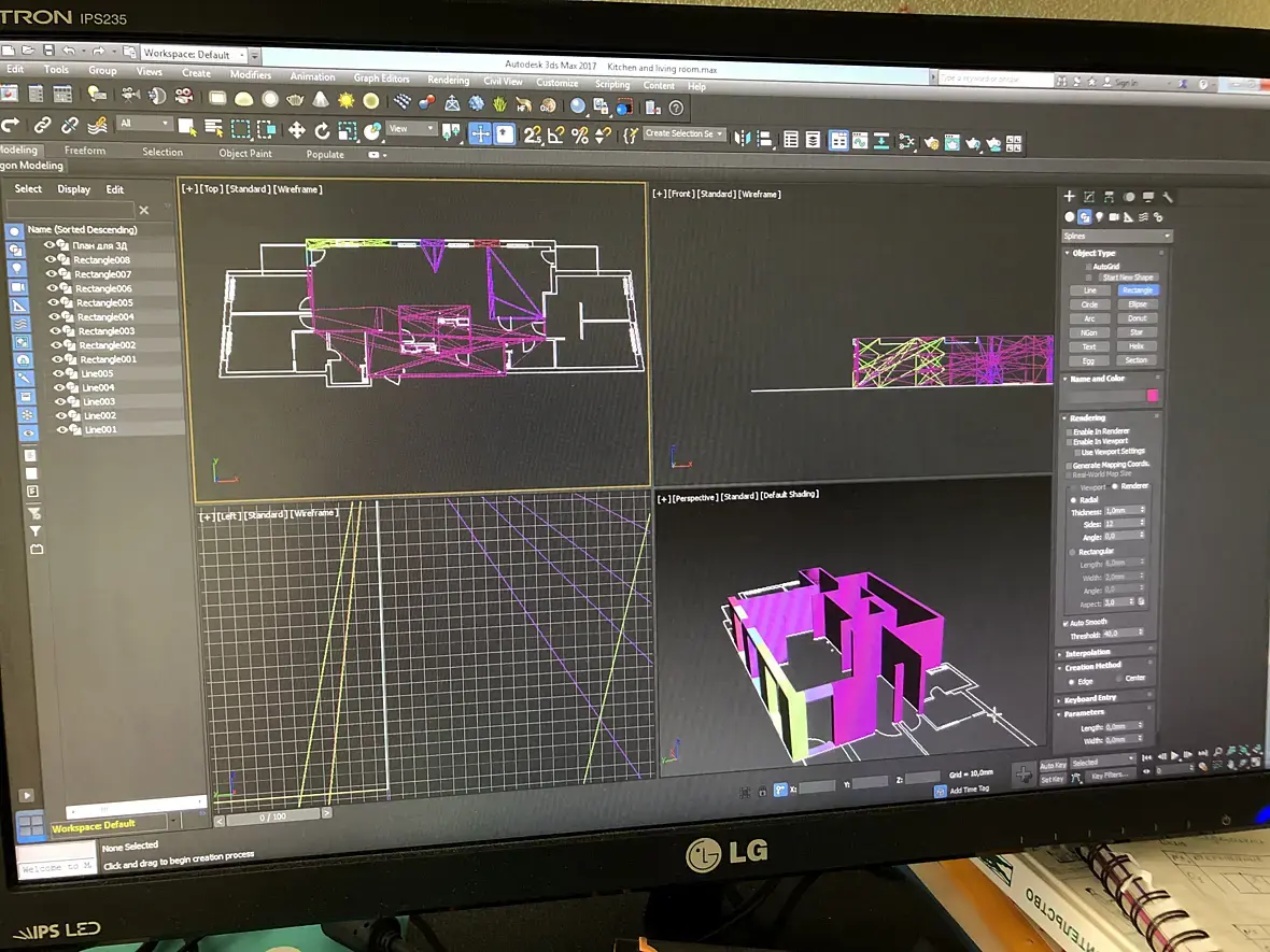

Цитата Gestas:
Народ, всем привет!
В 2017 максе появляются во вьюпортах странные линии, исчезают объекты сцены, превращаются в набор линий. Что это может быть? Впервые с этим сталкиваюсь. Может где, какую галочку надо поставить?
Спасибо!
Нашел решение, может кому еще пригодится. Заходите в Customize-preferences, вкладка viewport кнопка choose driver и выбираете предыдущий драйвер- nitrous (direct 3D 9.0)!

Цитата _Вик_:
Цитата Gestas:
Народ, всем привет!
Спасибо!
Это актуально только для тех у кого видюха AMD. На NVIDIA такого не бывает.

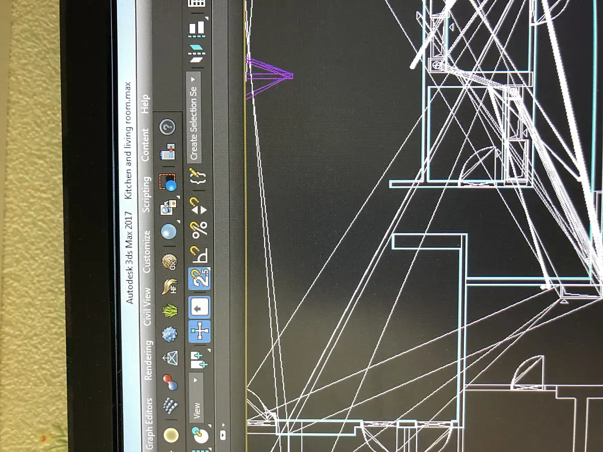

Здравствуйте! Подскажите при построении стен появляются ломанные линии при выборе стен и то пропадают то появляются снова. Это глюки самого Макса или таки видеокарта?

Цитата Gestas:
Народ, всем привет!
Спасибо!
Решили как нибудь свою проблему, у меня тоже самое, уже не знаю что и делать :((
