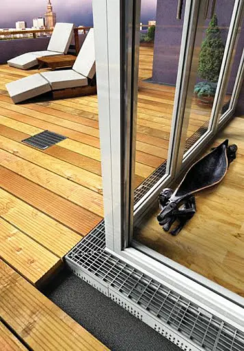

На сайте c 17.12.2009
Сообщений: 8098
РЕГИОН 13
Цитата Agapova:
Мне у Evil_Log схема нравится. Наверное, так и сделаю.
там не раздвижная система, а окно в пол, скорее всего. Нижняя часть рамы образует порог. Нужно идти в сторону цивилизованной системы, почти без порогов, как в примере.
Перепад будет, но минимальный. Есть смысл рассчитывать на подобный узел:
На сайте c 24.02.2015
Сообщений: 1206
Танцы с бубном: сделать эксплуатируемую кровлю с уклоном, как положено, а покрытие сделать из декинга с зазорами на опорах с гидроизоляцией,  чтобы текло по нижнему уклону, а не в комнату, вывести его максимально близко к уровню пола комнат. Это лучше с производителем обсудить, можно так или нельзя, если нельзя, то уровень декинга придется опускать и делать организованный водосток
Бубен:
