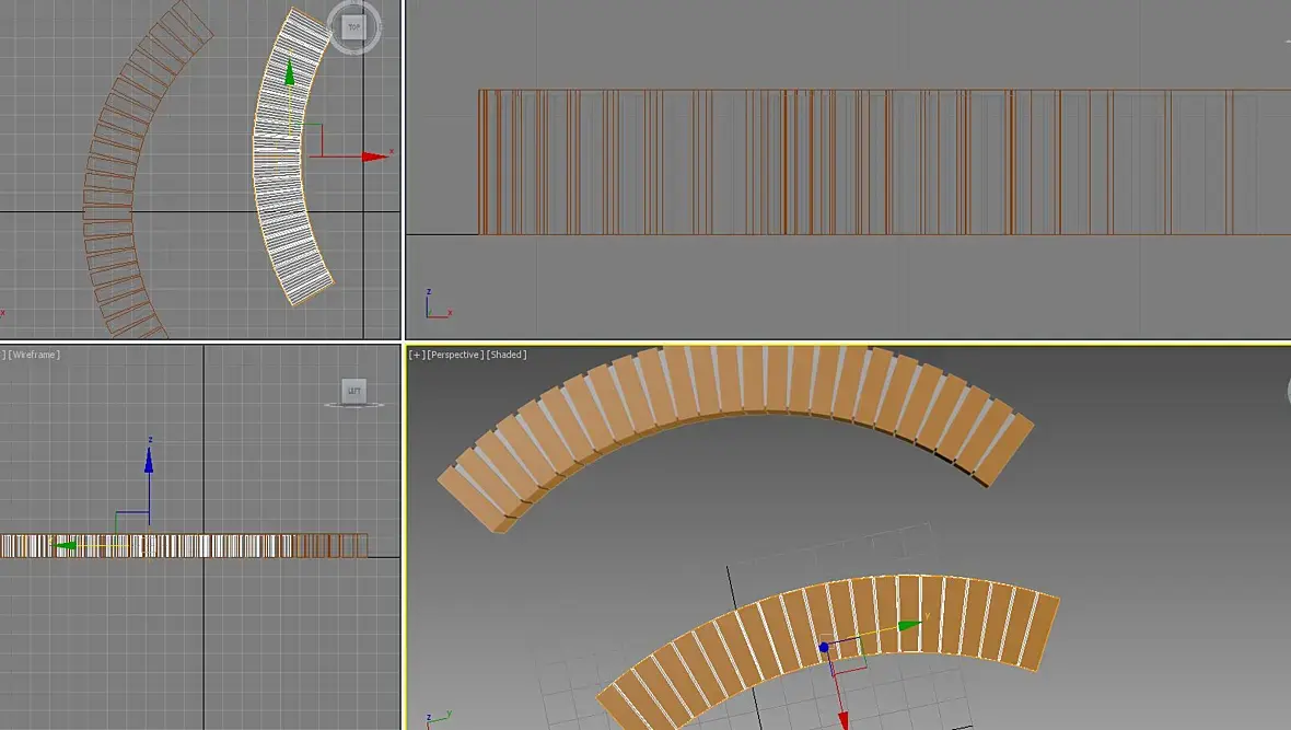

Ребята, как смоделировать быстро подобную арку над окном? Спасибо

shift+i
Сообщений: 4444
Если кирпич геометрией, то Bend
Если текстурой, то сплайн+sweep с генерацией маппинга

Сделать по прямой и bend

бенд может и не подойти, т.к. камни чаще всего имеют прямоугольную форму, а скругление идёт за счет шва.
В стародавние времена тесали, но сейчас всем лень.
бенд же сдеформирует весь объект целиком?
Хотя... кому это важно.
можно же размножить быстро кирпичики (array или что-то такое. не знаю как оно в 3дмаксе зовётся).
PS. на первой картинке, сдаётся мне, кирпичи нарисованные ))) Уж дюже шов ювелирно тонкий, а замковый камень обычно располагают строго по центру. Что как бы не согласуется одно с другим.

Я не прочь и по каждому кирпичу подгонять.)
Варик_1
кольцо высотой в ширины ложка кирпича (120 мм) минус на западание шва. Задаем внешний и внутренний радиус арки минус на западание шва с каждой стороны. На верхней и нижних сторонах кольца размещаем по кирпичику, копируем инстансы вращением. Слайс дуги до нужного и удаление ненужных кирпичей
Варик_2
бокс в размер кирпича минус на западание шва с необходимым количеством сегментов для изгиба. Размещаем на нем кирпич, размножаем инстансами. Группируем. Группу гнем бендом до нужного.

Спасибо вам огромное!
Evilis, ваш последний пример просто шикарный. От души.
