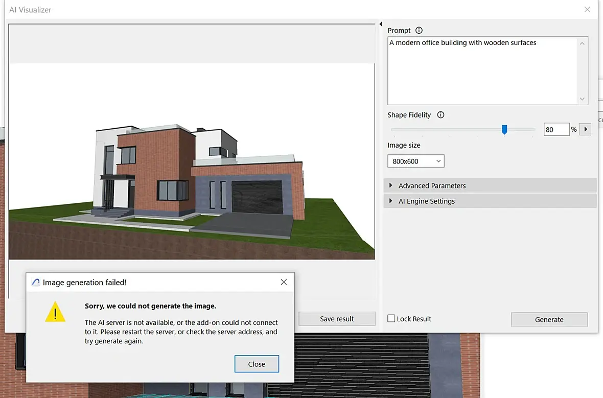

Всем привет! Ребят, кто установил плагин с ИИ, подскажите пожалуйста как решить эту проблему?
у вас не запущен сервер. Раскройте вкладку параметров и запустите сервер
На сайте c 22.08.2013
Спасибо, разобрался!
а подскажите как это сделать?..я не понимаю(
Сообщений: 4040
RomashkaM, Возможно доступ к серверу с AI от Graphisoft у вас заблокирован в файле HOSTS и не установлены библиотеки Pyton.
