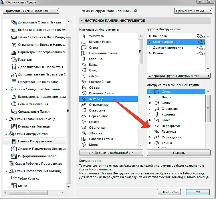

Не подскажете, где в 26 арчике инструмент Лестница? Все перерыла, не нашла.
Библиотечные редактировать невозможно
Сообщений: 5363
Цитата Tabiti:
Здравствуйте. Не подскажете, где в 26 арчике инструмент Лестница? Все перерыла, не нашла. Библиотечные редактировать невозможно
Меню Параметры - Окружающая среда - Панель Инструментов.
Перетащите с лева на право, или выделите и нажмите Добавить Выбранный

sagava, Спасибо огромное!
Снова выручили

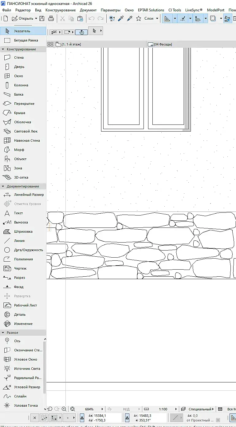

Всем доброго дня, установила 26 Архикад и обнаружила 2 проблемы, помогите пожалуйста в решении, может кто тоже сталкивался с таким и понял как это поправить.
Проблема номер 1: После открытия файла который был ранее создан в архикаде 23, пробую отправлять на публикацию чертежей в pdf -шрифты меняются на нечитаемые иероглифы. Замена шрифта не помогает, в архикад23 таких багов не было, да и при переходе раньше на новую версию архикада с таким не сталкивалась. Заметила так же что при публикации pdf наклонный и жирный формат текста переводит в обычный прямой простой текст.
Проблема номер 2 : При работе с оболочкой захожу в настройки и архикад вылетает, т.е. работать с оболочкой можно но вот именно настройки рушат весь архикад.

Цитата margo_\m/:
Проблема номер 2 :
Удалите расширение CI Tools Quantities
Цитата margo_\m/:
Проблема номер 1:
Проект был сделан на той же машине и в русскоязычной версии Archicad 23 на Windows? Попробуйте выбрать шрифт, в названии которого Cyr, cyrillic или Килллический.

Цитата Bestviz:
Цитата margo_\m/:
Проблема номер 2 :
Помогло спасибо большое
