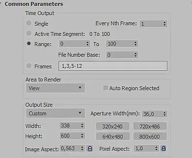

Пытаюсь изучать анимацию в интерьерке, нужно для Reels, формат 9:16.
Но сохраняется вместо вертикального прямоугольный формат (просто растягивает кадр).
http://skrinshoter.ru/s/080624/HZ0iznTt
Сохраняю так: F10 > File Save (render output) > формат AVI .....Time output выбираю Frames
На камере естественно выставлено как нужно.
Подскажите пожалуйста, как сохранить в тот формат, что нужно?

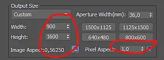

а причем тут камера? разрешение выставляется в render setup
На сайте c 04.02.2017
Сообщений: 9
Там выставлено все как нужно, а сохраняется не то, растягивает кадр из вертикального в горизонтальный.

ТС, посмотри что у тебя тут и выложи свой скриншот настроек.
И да, AVI это не айс, и ты же ещё сразу наверное с кодеком каким-то жмёшь... facepalm.jpg

Andgel80, разрешение выставляется не в настройках камеры, а исключительно в render setup или в батче, больше нигде
У меня так и есть в настройках.
