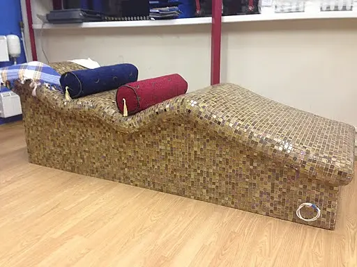

Доброго времени суток всем! Подскажите, какие есть варианты облепить лежак такого плана мозаикой. На ум приходит скин врап или спэйсинг тул по сплайну и допиливание ручками. Может еще есть какие то варианты, скрипт какой нибудь для подобной темы, типа генератора. Чет ступор у меня посреди недели...smiley-shout.gif
Пы.Сы. Интересует именно геометрический способ, текстурный способ не подходит.

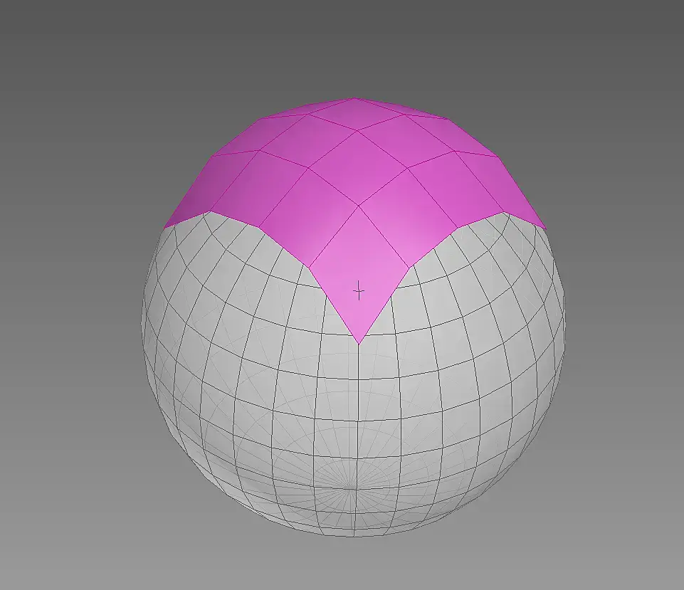

Conform для этой цели использовать вообще дико. Он проецирует объект на поверхность, в реальности плитка/кирпичи не проецируются. Результатом проекции будет разный размер плиток и их деформация.
Не вижу ни одной причины делать мелкую мозаику геометрией. То есть даже если делать через скинврап, то текстурить болванку всё равно придётся.
Вот что выдаст метод проекции.

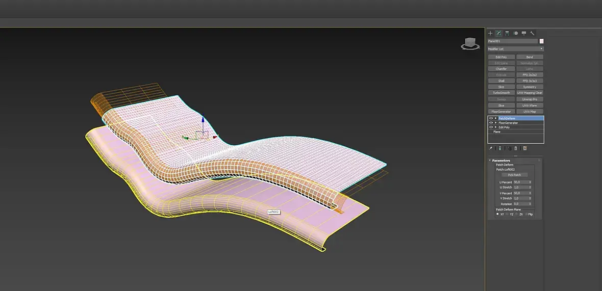

На сайте c 09.06.2016
Сообщений: 542
St. Petersburg
Patch Deform в моем случае подошел идеально.
