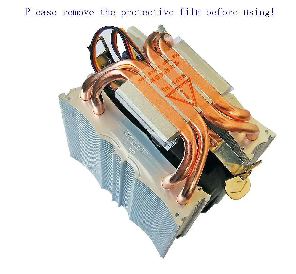

Не надо боятся делать это самому, тем более если хочешь дорогостоящую графическую станцию. Я уверен, что человек который тебе собирал систему на Threadripper, делал это впервые и без должных знаний, иначе бы он никак не поставил Deepcool. Ну и все эти горесборщики и консультанты мало чего знают о подобных железках, потому что у них на конвеере i5/i7, которые в принципе, даже если их собрать через одно место будут спокойно работать в виду своей малой мощности и энергопотребления.
К примеру, меня недавно попросили компы на работе посмотреть и в чувства привести по возможности. Я разобрал 3 системника и во всех... ВНИМАНИЕ не смейтесь, на них видеомонтажеры лет 5 работали:
Термопасту лепили на защитную пленку, которую снимают при установке кулера.
Попадались мне такие кулхацкеры - Антибликовое покрытие на ЭТЛ-мониках (дело было в начале 2000х) соскабливали под предлогом того, что это транспортная защита.

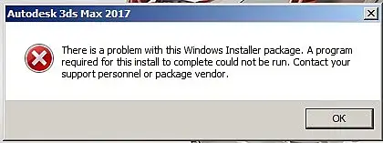

Всем привет, взял себе райзен 1950 поставил 7ку. обновки для этого камня нет для семерки. и он не хочет мне макс ставить. кто нибудь знает что можно сделать?
Да с новым железом лучше забыть про 7,на самом деле 10 поставил и интерфейсом как у 7 и всё
