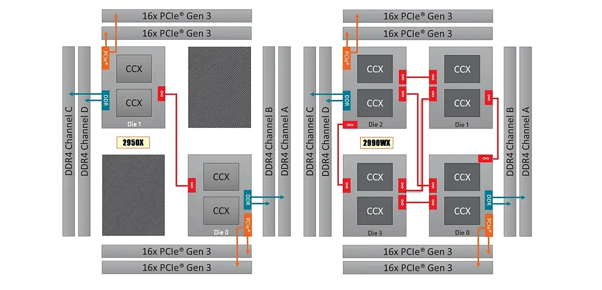

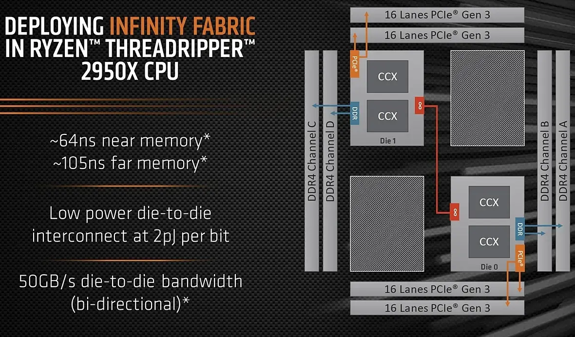

Цитата a.timofeev:
Вот насчет памяти я еще покурю, но мне тоже казалось логичным дать на все 4 канала оперативки.
разница есть, я тестил в 2-ух и в 3-ех канальном режиме.
И если не будет 4 канала, то в Райзен Мастере не сможешь переключить режим работы памяти с обычного режима в режим разработчика. Короче как хороший авто со сдутым колесом будет у тебя)
kingstones, ты же вроде знаешь как этот проц работает, по крайней мере я так думал.
вот глянь на картинку
А вот так(справа) работает память в нашем долгожданном 2990WX(через одно место). Поэтому 16-ядерные модели обходят их во-многих задачах, не в рендере конечно, но все же.
P.S. А восьмиканального режима у Threadrippera нет, онли Quad ))  Такая архитектура характерна некоторым Xeon'ам..там и 10-ти канальный режим есть
так, а рендер тут причем ?
на картинках что в 2х канальном, что в 4х канальном, одно и тожее, под разными картинками(или вы этого не поняли ?)по одной планке ставится слева от проца и справа

Цитата kingstones:
так, а рендер тут причем ?  на картинках что в 2х канальном, что в 4х канальном, одно и тожее, под разными картинками(или вы этого не поняли ?)
Во-первых на них не показаны 2-ух канльный и 4-ех канальный режим)) А лишь то, что к каждому кристалу идет по 2 канала.
Во-вторых разве в 2-ух канальном состоянии в Райзен Мастере переключаются режимы памяти?

Почитайте мануал на carbon и я вам  не о картинках а кристалах
Так что же там написано в мануале?)
Человеку надо знать перед покупкой, 4 палки или 2 брать)
Я говорю 4, потому что у меня в 2-3-ех канальном режиме не переключался режим памяти в "Dist" и Cinebench вместо 3050, выдавал 2800-2900.

разницы не будет в скорости рендера
