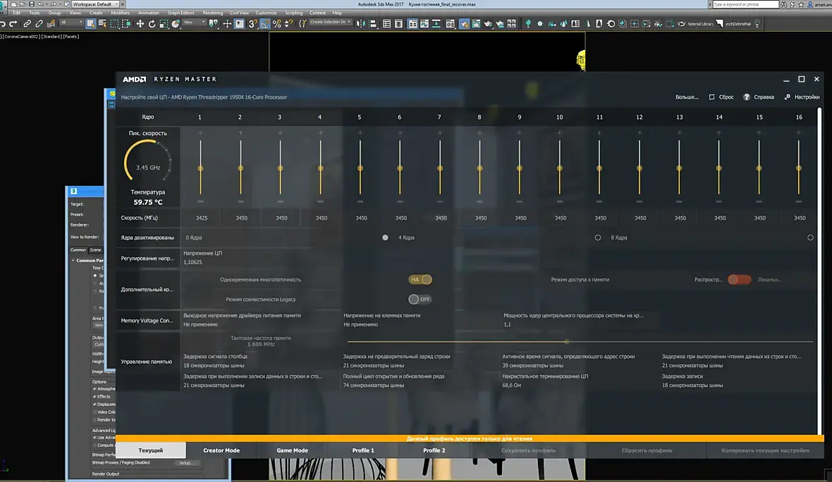

Цитата Alexander_An:
т.к. температура уходила за 70 градусов и компьютер наглухо зависал.
Вообще-то это нормальная температура для такой частоты на этом процессоре.
Очевидно, что у вас просто неправильно показывает температуру. Вы поймите, дело ведь не в жидкости. Сама по себе жидкость не обладает какими-то суперсвойствами. Это обычная вода с растворёнными в ней веществами.
Это маловероятно, т.к. кроме смены ОЖ ничего не делалось, замену термопасты в расчет не берем, использовался тот же самый тюбик MX-4. Значения температуры одинаковые, что для AMD мастер, что для встроенного индикатора на матери (кстати, он отрабатывает более динамически, на него не оказывает влияние 100% загрузка CPU).
Возможно Вы правы, жидкость не обладает какими-то свойствами, но я уверен, что СВО изначально была уже "забита" дрянью, возможно не полностью с завода заполнена, остался воздух.

Парни, привет! Вчера экспериментировал с поднятием частоты через AMD Master. Машинка просто сразу висла, какие бы значения частоты и напряжения не ставил. Потом через биос поставил 41 множитель. Напряжение само поднялось до 1.41 в проге Мастер. Снова завис. Ставлю множитель 40. Ок, система заработала. Дай думаю тест пройду короновский, погляжу на температуры. Прошел. Вместо 1.14 получил 1.09, а темпертура 78 градусов. Естественно сбросил настройки. Но, после этого температура во время рендера уже 67,8. А до эксперимента была максимум 62 градуса. Охлаждение Noctua большой 14 вент. Что теперь делать пока непонятно) Термопасту заменил, но результата не дало. Может кто что подскажет. Или выводы сделайте) Спасибо.
Это частота 4,1 Ггц. На такой, чтобы удержать процессор стабильным, нужно просто адское напряжение, 1,45 или даже выше, и то, не факт, что он у вас не зависнет через 10 минут.
Кулер ваш не для разгонных систем. Оставьте процессор в стоке, можете даже понизить напряжение.

Подошелл к системнику, смотрю куллер еле работает. Поставил его в режим турбо чрез asus AI suite. И все пришло в норму))
