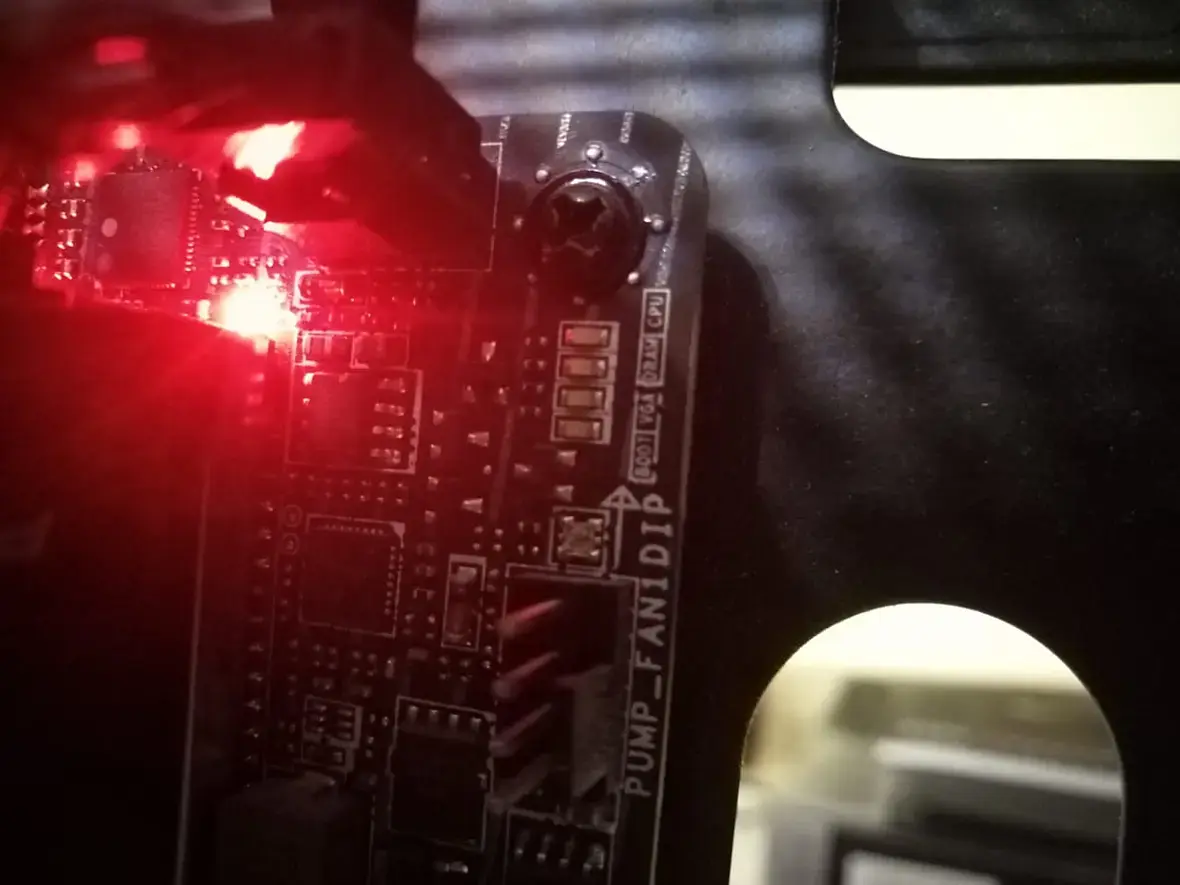

ну не хочется вас расстраивать проверить можно сво протекла ли )) ето 1что приходит в голову опять же  не вижу охлаждения в конфиге )
так же похоже на потекшие прокладки но откуда ??

Удалось сегодня обновить биос с флешки, откатывал на первую версию, ставил последнюю, всё тоже самое. Посткод бежит и замирает на 90. Получается программатором тоже самое будет...что же мне делать...smiley-mega-shok.gif

TylerDurden, дебаг лед какой горит? справа, сверху.

Никакой, они горели когда проц переставлял пару раз, и код был 61. Теперь прогружаются.

 В Астане с этим проблема, мягко сказать. Ни в одном магазине не продают Тредрипперы, я тут короче один такой походу...Звонил в пару сервисов вчера, сказали программатором надо пробовать. В тоже время с проблемой почти разобрался, биос с флешки обновил, но в итоге снова посткод "90". На форуме MSI нашел у одного человека точно такую же проблему с этой же мамкой, код 92 и в БИОС не заходит. Он не смог прошить биос, ему в СЦ программатором всё решили за пару часов.
