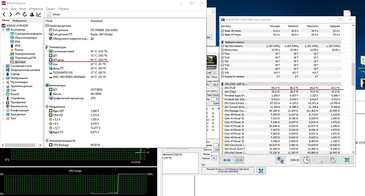

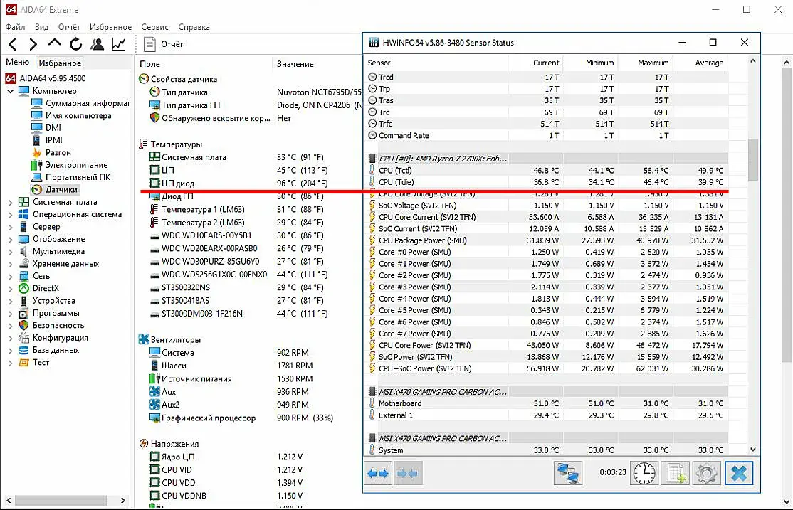

А как решили проблему с температурой диода?
Много не рендерю на нем, но если пару часов рендерить еще выше будет. Стоит ли что-то предпринимать? Спасибо.

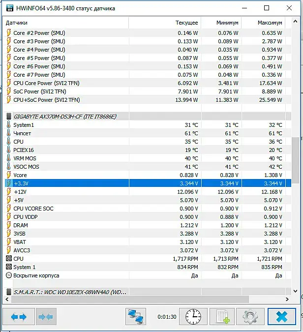

Меня одного смутило, что Аида кажет по +3.3V – 1.505V.
На сайте c 27.04.2016
Сообщений: 2234
Цитата Rebate:
Что посоветуете?
Вот этот параметр смущает?
Вот он в простое.

Спасибо. В биосе стоит все на авто в меню "power" температура 34-38. Радиатор ровно строит вроди плотно прилегает. Скинул в техподдержку скрины говорят что 75 нормальная температура. А 95 показывает оффсетный +20 к реальной температуре. Не знаю даж норм или не норм.

То же самое с айдой64 (в простое):
Где-то натыкался на то, что айда может некорректные значения с АМД показывать.
Доверять стоит только HWInfo, CoreTemp и Ryzen Master (последнему в большей степени).
Ну не может быть 100 градусов с Scythe Fuma Rev.B (U-башня, 6 трубок, 3х120 вентиля, вроде младшего брата Noctua NH-D14) на нормальной термопасте.

В райзен мастер показывает 75 как вкопанаяпри рендеринге 100% нагрузке. А вот второе значение 95 вообще не показывает.
В общем 75 это м ного для этого камня?

Это нормальная температура при нагрузке. HWInfo показывает оба параметра.

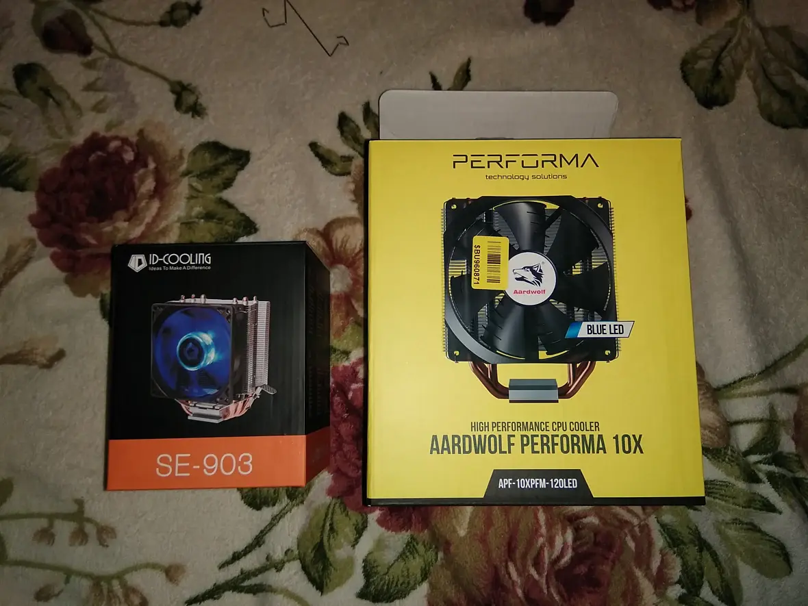

Кому интересно, таки решил с температурой. Проц на самом деле перегревался и при 95с cpu(tctl)-75с cpu(tdie) понижал частоту и вольтаж.
Решение:
 Слева виновник у которого почему-то tdp все магазины указывают 130вт реально всего 100вт. Для 95 проца мало особо под нагрузкой.
Решение проблемы справа. Опять же магазины пишут 180tdp но не верю (показатель водянки нормальной).
По факту имею значительное снижение температуры по всем фронтам))

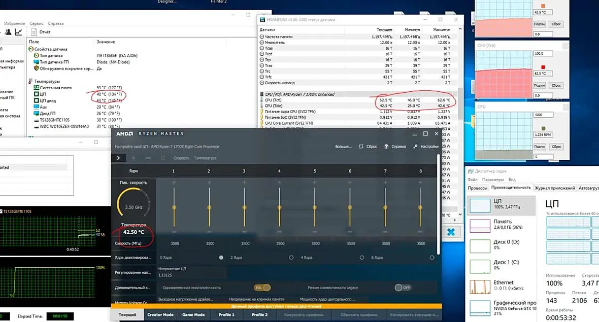

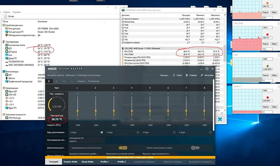

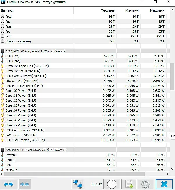

Без нагрузки:
В стрессе:
Разница в 33 градуса))) Сам не ожидал.
Старые показатели (до замены куллера) выше.
