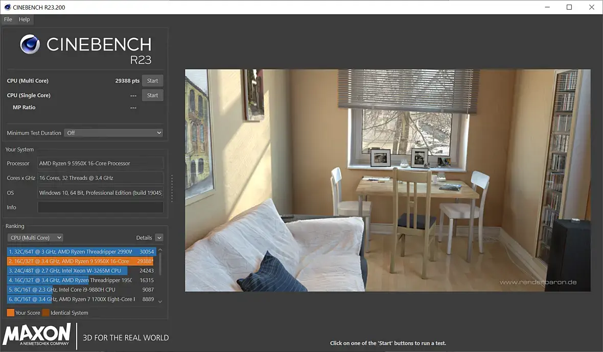

На сайте c 02.02.2014
Сообщений: 87
Цитата Vlad_Bo:
Цитата KLD77:
Иногда достаточно сделать небольшой даунвольт
на 5950x - 28305
Применяем CTR 2.1 и уже 29 388

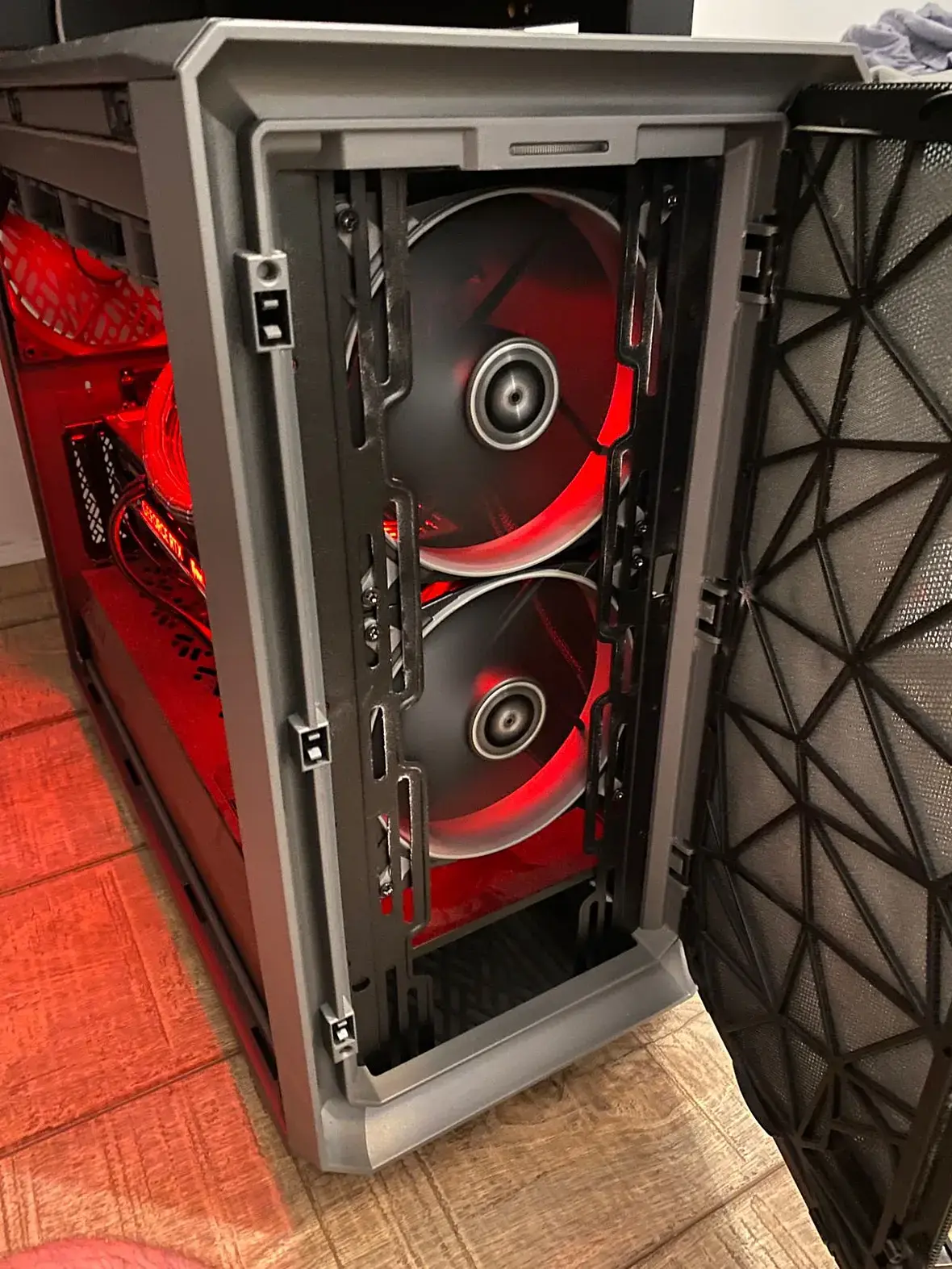

На сайте c 20.08.2009
Сообщений: 88
Спустя полгода использования Fractal Design хочу предостеречь любителей переплатить за качественный стильный корпус. Корпус и правда шикарный и сделан добротно. Но я всё мучался со встроенными во фронт кулерами. Гудят и гудят. Ну, думаю, отойду от трат в 300к и куплю хорошие PWM PST кулеры. Купил, и вуаля! Гудят так же. Только к тем привыкал в процессе работы и мозг отсекал гул, а новые разгоняются, затихают и привыкнуть не получается. Суть проблемы оказалась в том что из за плотного прилегания кулера воздух создаёт завихрения в решётке крепления под 120 кулеры. Вперёд вынести кулеры нельзя, места за крышкой нет.Сначала хотел вырезать всю его семью эти крепления ножницами, но потом увидел как создают зазор между кулером и корпусом.
https://www.youtube.com/watch?v=aeGdjvmzJ5k
Уже заказал резиновые и металлические болты, попробую поколхозить на выходных
