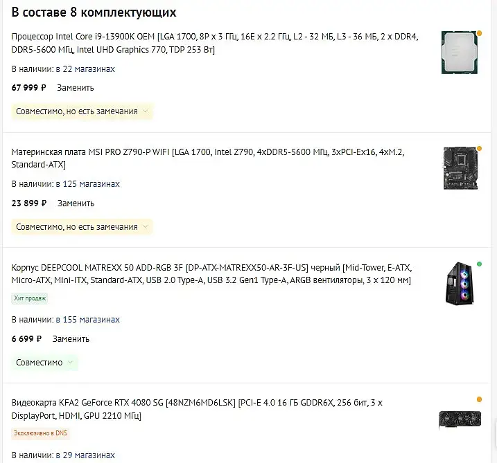

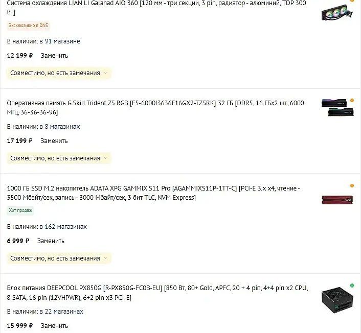

Всем привет! Попросила знакомого проконсультировать в сборке компа для рендеринга(Корона). Не могли бы и вы, уверенные пользователи 3d max посмотреть и возможно что-то заменить. Спасибо

4080 для рендера в короне не нужна. 4070, 3070, 4060, 3060 Ti или не Ti, Паскаль, Титан, сметан, радеон, шмадеон, никакая дорогая экзотика ценой, как весь остальной комп, не нужна.
Нужна какая-нибудь видюха с 3-4гб памяти, чтоб вьюпорт крутить, типа 1060 3gb, 1660 6gb, 1650 4гб, 3050 8гб ну край уже, и этого выше крыши хватит. Желательно с парными портами 2xHDMI и 2xDisplayPort, если мониторы одинаковые. Если нет - то но не обязательно.
Памяти поставьте 64 гига. 2x32 плашки.
Да жёстких диска добавьте. Один под проекты и базу моделей/текстур. Второй под бэкап.

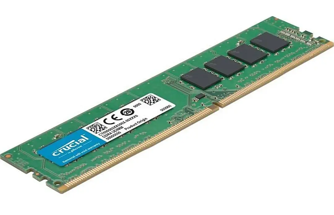

Вопрос к знатокам. DDR4 Плашки Crucial обычные 32GB 3200 l22 1.2v micron
Двухранговые, чипы распаяны с одной стороны то есть там 8 банок по 4гб. Заводятся  ли они на старых матерях b350, х370, b450 там где в характеристиках заявлено максимальный объем 64гб.?
Те у которых чипы с 2х сторон 16х2 заводятся, а вот этим вопрос.
