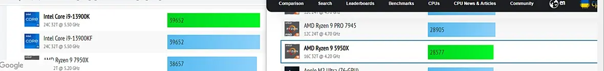

shafxat, мне абсолютно непонятно что это там за эксперт писал статью, но по факту в синебенче вот так
14900К судя по предварительной информации прибавит еще 10%.
Данные подтвердить могу, т.к. мои 5950х выдают 27000-27500 баллов. При частоте 4.2 на все ядра и питанием 1.15. Хотя в самом начале на чистой винде выдавал процессор 25000-25500. Ничего не менял в настройках, но 10% добавилось. И среди форума примерно около этих чисел крутится производительность.

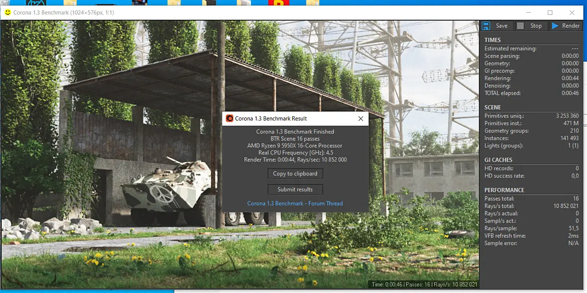

а в короне рендер как там будет?
комп же берут для рендеров в короне или для тестов в синебенче?
тут Earanak,  правильно написал что 13900 и 13900к это совсем разные процессоры ( производительность . какое охлаждение нужно для них)  5950х новые сейчас на авито 40000 стоят . начали писать про 13900 не надо перепрыгивать на 13900к
еще добавка
в короне 1.3
5950 = 44 сек
13900к = 35 сек
7950х= 35 сек
13900= ?
