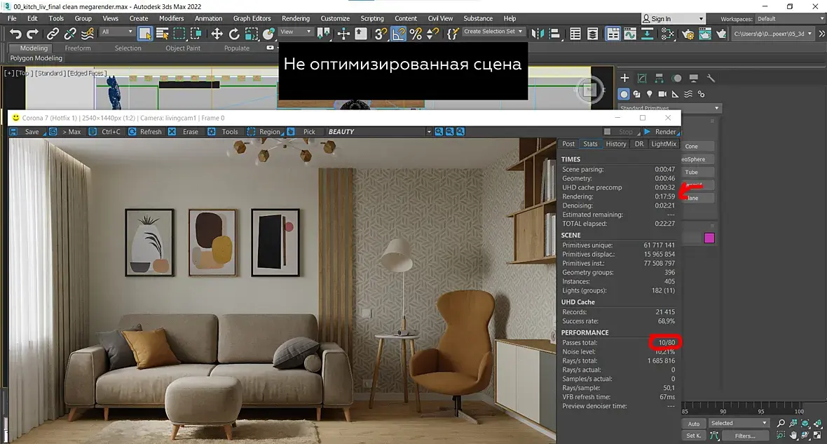

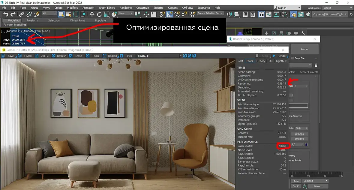

paz, что касается оптимизации сцены. Я не знаю что у меня такое, может проблема в тюле (так как я материал по уроку ютуба настраивал, когда она более реалистично, но рендерится сложнее) Может где материал неправильный. Но сегодня я специально занимался тестами...
1. Оптимизировал сцену (меньше 3млн. полигоном) кухня и гостиная квартиры, в этот кадр не вошло, но есть декор, в том числе в вазе сухие растения.
2. Не оптимизировал сцену. (тут больше 5,3млн полигонов) Вообще у меня почему-то значения полигонов без изменения сцены меняются, показывало и 8,4 млн. полигонов, но когда рендер запустил на ракурсе было 5,3 млн.
Не оптимизированная чуточку быстрее от рендерилась даже! В обоих случаях перезагружал ноутбук, делал на свежую запуск макса, отключал антивирус, и даже сначала делал в другом разрешении рендер до 1ого пасса, останавливал и потом уже сразу этот на 10 пассов загружал.
И подводя итог, взять такого уровня сцену и разрешение 2к. Не считая денойза и парсинг, мой i7-1165g7 + 16ОЗУ, рендерит 18 минут 10 пассов. Умножим условно на 10, получается 100 пассов в 2к разрешении за 180 минут,
Возьмем в среднем, что для одного проекта мне надо 10 изображений от рендерить финальных на сайт.
Отсюда вывод:
5950x (быстрее моего текущего i7 в 4,9 раз) - 38 минут картинка. 380минут - 10 картинок.
13700K (быстрее моего текущего i7 в 5,4 раз) - 33 минут картинка. 330 минут - 10 картинок.
