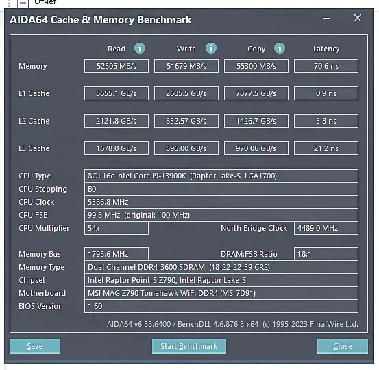

DDR - Double Data Rate. Да, то что пишет некоторый софт 1800Mhz это значит 3600Mhz. Так бы сразу и сказали что не понимаете этих цифр ) А то про JEDEC чет вы писали. Делали скрины с SPD раздела. Ничерта непонятно было об чем вы ))) Ведь SPD раздел отображает разные возможные режимы памяти но не актуальный (рабочий) и JEDEC никакого отношения к XMP в общем то не имеет. Ну думаю теперь разобрались. Судя по предыдущим скринам - Даже без дальнейшей настройки у вас норм результаты.

Сделал тесты. Вот такая картина получается
Это я выставил 1,25, как у Вас. Как понять что работает нормально?
Я не особо соображаю, но все компы какие были, разгонял. Память никогда не гнал
Я как понимаю если не повис и синего экрана не было, то память работает норм на 1,25

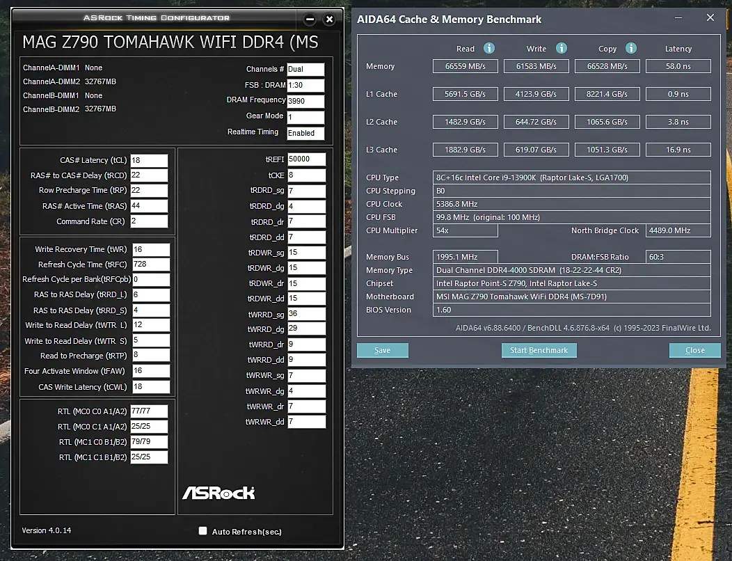

Прогнать мемтест. Например TM5 + 1usmus_v3.CFG

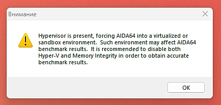

И да. Отключите Гипервизор (Hyper-V) перед этим. TM5 запускайте от имени админа. После первой ошибки выбирете конфиг. Перезапустите комп и еще раз от имени админа запустите. Никаких ошибок не должно быть а по центру окошка должно быть написано что выбран конфиг 1usmus_v3. Тест занимает прилично времени, на такой скорости 64гб будут гоняться около часу. По концу выдаст сколько ошибок нашло. Идет по моему 3 цикла. Не должно быть ни одной ошибки. Даже если 1 ошибка в конце теста - значит память работает нестабильно.
Если ошибок ноль - с памятью можно сказать что на 99% все окей. Более точные и тщательные тесты памяти делаются в Y-Cruncher. Но если ошибок нету в TM5, то и в большинстве случаев дальше нету смысла тестить. Только если вы поехавший параноик или занимаетесь какими то мегавычислениями на оперативке. Рендеры еле грузят память и контроллер памяти, хоть и заполняют ее прилично. Но это разные вещи.
И еще я не помню... Вроде бы я тут кидал ASRock Timing Configurator, не помню. Скидывали ли вы скриншот с него или нет. Или это я в другой теме подсказывал. Не помню уже. Я бы глянул все ли окей с RTL/IOL, tFAW формулой, третьичками. Но вообще. У меня на это нету времени.
Если вам интересно это можете изучить :
Если это все вам конечно нужно... Сидеть ковырять и разгонять память не понимая зачем это вам - дело сомнительное, как по мне. У меня сейчас нет ни времени ни желания разбираться с чужими разгонами памяти. Если память подкрутить можно Latency уронить ниже 60ns а ПСП добить поближе к 60гб. Сейчас похоже у вас память не настроенная. Может там tFAW формула сломанная. Может третьички каличные. Может tRFC выше 350ns. Черт его знает. Что сразу в глаза бросается это CR2 и CL18 на 3600Mhz это очень расслабленный режим, который скорее всего даже медленней чем 3200Mhz/CL16-CR1... В остальном удачи, надеюсь разберетесь smiley-biggrin.gif А я умываю руки с этой темы...

ПОмучал оперативку вот что получилось.
Тест ТМ5 1usmus v3 прошел успешно.
На сайте c 24.06.2014
Сообщений: 4945
Украина, Одесса
AVDaur, как для двух плашек это норм. Да и по сравнению с тем что было на прошлой странице у вас это вообще пушка )) Перевес вышел в сторону ПСП вместо задержек. Но и так неплохо. Если будете потом добавлять еще две плашки - скорее всего придется перенастраивать память, так как четыре плашки дадут больше нагрузку на контроллер памяти и может не выйти выжать те же 4000Mhz, ну то такое. Всегда можно сделать ребаланс в сторону более низкой частоты и низких таймингов. Так что потеряете наверное немного. Только вот tRFC задран как по мне - https://i.imgur.com/XkayTae.png Я бы попробовал tRFC до 310ns подтянуть или даже чуть ниже. Сейчас он выше 350ns. Таких значений даже в табличке нету smiley-biggrin.gif
Тут конечно точно не сказать как лучше будет, если tRFC ниже 300ns снижать то может придется и tREFI до 32768 снижать, тогда может профит перекрыть друг друга и в этом не будет смысла. Но все равно, для 4000Mhz - 728 tRFC это выше 350ns, это много как по мне. Короч я бы сохранил все как есть и отдельно попробовал бы выставить tRFC в 620 (при 4000Mhz это 310ns). Если будет ОК - то так бы и оставил. Если не включиться комп, попробовал бы 640 (это 320ns). Если пойдет комп на 310ns tRFC, считайте у вас DDR4 настроена лучше чем у 90% людей и вы можете быть довольны.
А вообще и так уже можно быть довольным.
