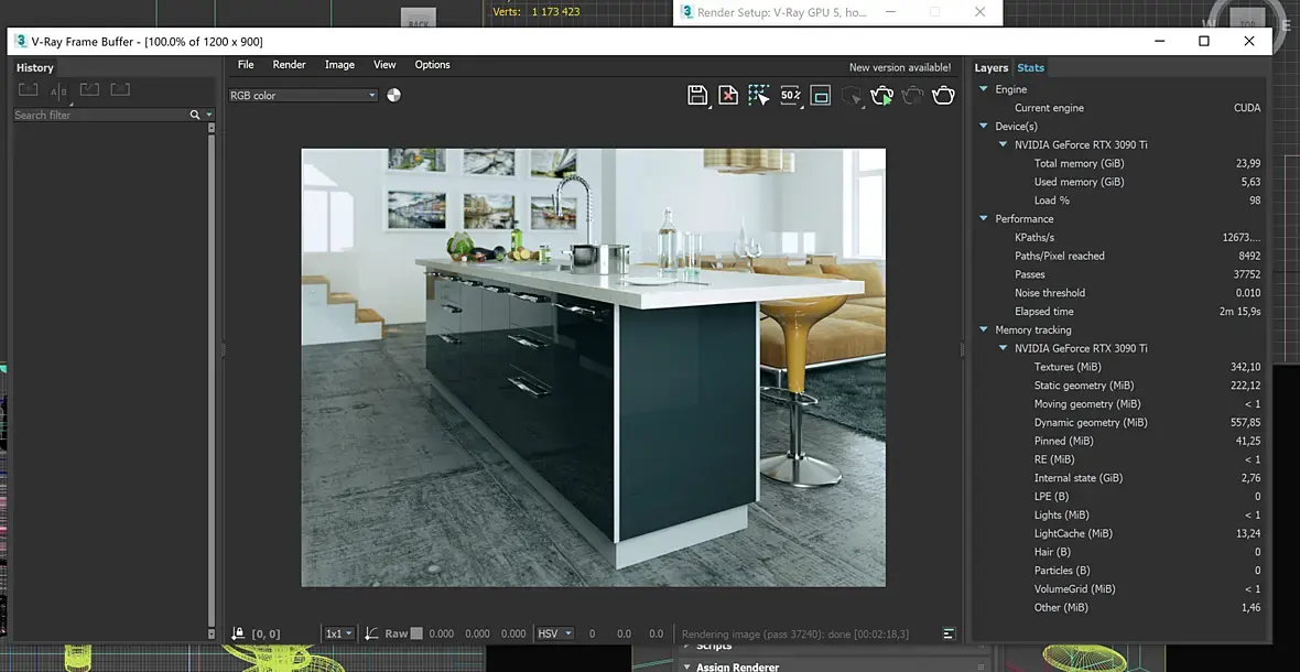

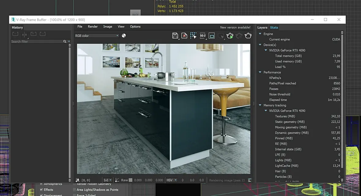

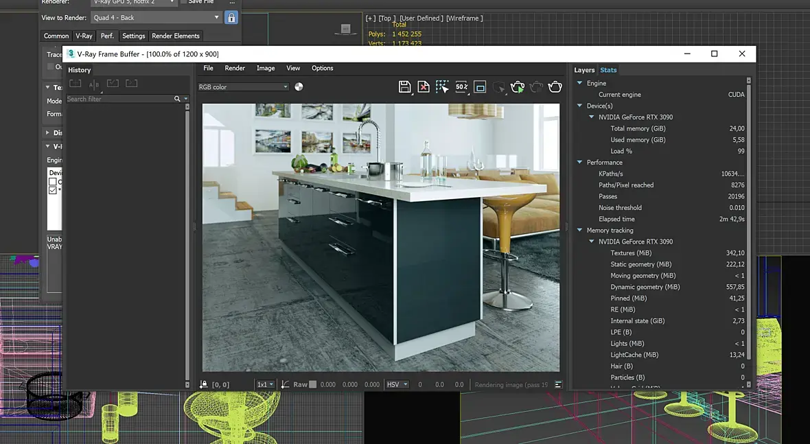

7950 дает около 30 процентов относительно настроенного 5950 (4,25), но это не особо важно, важна возросшая однопоточка, которая отличается сильно. Если устраивает то, как работается на 5950 и всё норм - можно не заморачиваться. Если хотите испытать все радости и тяготы прогресса лично - велкам. 7950 единсвенный процессор, на котором можно остаться в вин10 и короне/врее ниже 9 версии, другой софт не тыкал пока, т.к. 13900кф у меня работает только: или полностью в 11 винде или в 10, но с последними версиями софта, имейте это ввиду, если кто-то захочет брать. 7950х же всеядный в этом отношении. Рендерят оба у меня одинаково. 13900 собрать дешевле + можно ддр4, но мать надо не бюджетную (асрок один уже лежит теперь на 790 как недоразумение). Рендерят одинаково (корона 6,2 местная сцена в районе 7:45), однопоток у интела ещё шустрее немного. Обоих охлаждать надо нормально. В обоих случаях любая ддр5 при 128 гб будет как минимум на 3600мгц работать, дальше уже с бубном. Ддр4 в случае с интелом на хмп заводится, но опять же, от материнки зависит. Асрок не потянул хмп 3600, асус взял профиль. Хочу большое спасибо Сергею Earanak сказать за помощь с 13900KF, нормально друпнули с ним температуры, да и вообще платформа мне доселе незнакомая была.
4090 советую если не для игр (ну и для них в частности) брать с 3*8пин переходником, а не 4*8пин, т.к. проблем больше с 4*8 (кажется, только с таким типом карт) - раз и, по факту, 3*8 жрут и бустят так же, никакой там разницы глобальной не будет. Если в анрил или ещё куда-то идти хотите, то только 24 гб (как недорогой вариант входа - 3060/12). Поэтому оптимально найти б/у 3090 с сильно не греющейся памятью, дешевле будет. Вы проиграете 80-90 процентов скорости относительно 3090/3090ti, но хоть влезать будет сцена, а это важнее, ну и прайс другой.
не понял, на какой карте проиграем 80-90% скорости относительно 3090 ?

Reiiishi, 4090 быстрее чем 3090 в 2,1 раза. Разница с 3090ti в 1,77 раза. В прикладных программах плюс/минус аналогично.
