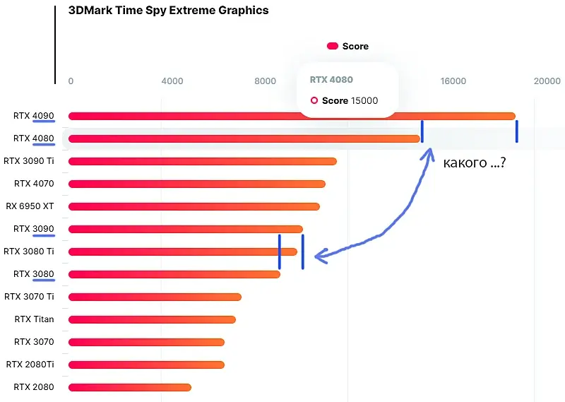

Сообщений: 3977
Цитата Earanak:
Сейчас самые интересные слухи про большой скачок у RTX 4000 видях. Вот там потенциально будет чет прям пушечное и крутое судя по всему.
Судя по утечкам, народ жалуется, что дикие разрыв с 4090. Говорят, урезают перфоменс, чтобы слюной не брызгали от радости... С другой стороны в начале вообще спамили про немыслимые мощности в 800Вт.

Rebate, такой промежуток может быть заготовлен для 4080 Ti.
А так я вообще жду 48гб видеопамяти, остальное мало интересует.
Пофиг хоть 1000вт там будет, какая мне разница. Просто БП поменяю да и все.
Ну и конечно я надеюсь оно будет хотя бы меньше или около 3000$ стоить.
На этот раз покупка не горит, так сказать. У нас еще нету массового перехода на GPU-мощности. Но думаю уже в следующем году это все начнет происходить )) Там думаю уже и 4080 Ti могут выпустить. Тут главное дожить до следующего года ))
