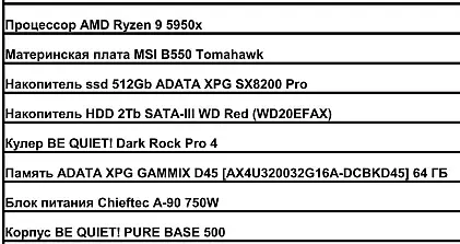

На сайте c 04.03.2016
Сообщений: 32
Вот такая характеристика в сборе.
Почему вентиляторы при включении компьютера ненадолго запускаются, а потом стабильно не работают. При этом в простое в режиме просмотра браузера вот такие температуры:
Подскажите, почему вентиляторы (процессор и корпус) не запускаются и не сбивают температуру, при этом вентиляторы видеокарты работают?
Температура процессора кажется высокой в таком режиме, а что будет если запустить рендер!?
На что можно обратить внимание? В чем может быть проблема, что не работают вентиляторы?
