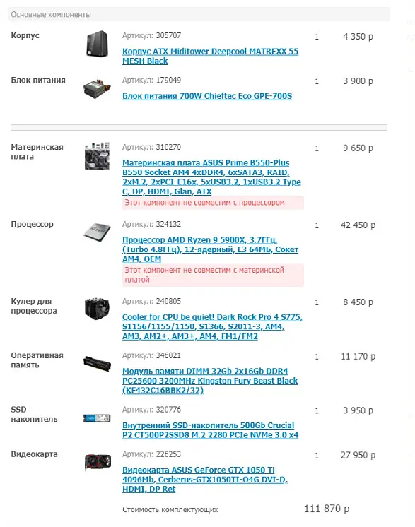

наш ответ чемберлену (на красные подписи не обращайте внимания, походу глюк конфигуратора):
Вопрос видеокарты, как обычно, открыт.

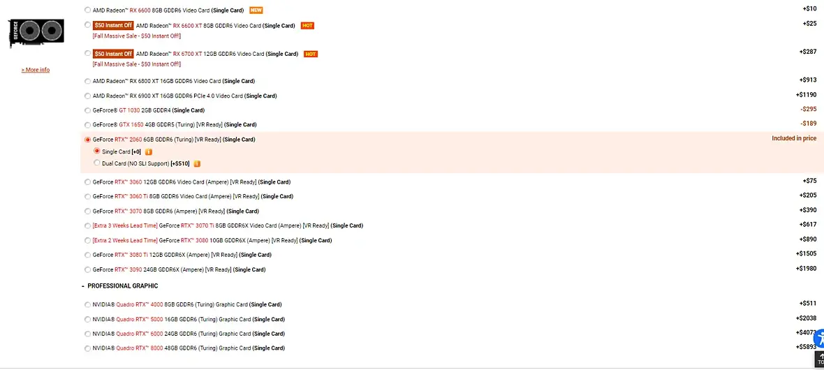

Спасибо всем за поддержку:) в общем продолжаю смотреть варианты, нашла другой сайт (не Lenovo) и пытаюсь составить custom решение.
- подскажите, а насколько разница чувствуется threadripper 3960 или 3970,
- второй вопрос, может кто-то может посказать, какую бы вы выбрали видеокарту из предложенных вариантов:
Квадры и 1030 не нужны. Оптимальной считаю карту самую дешевую с 8 Гб на борту
