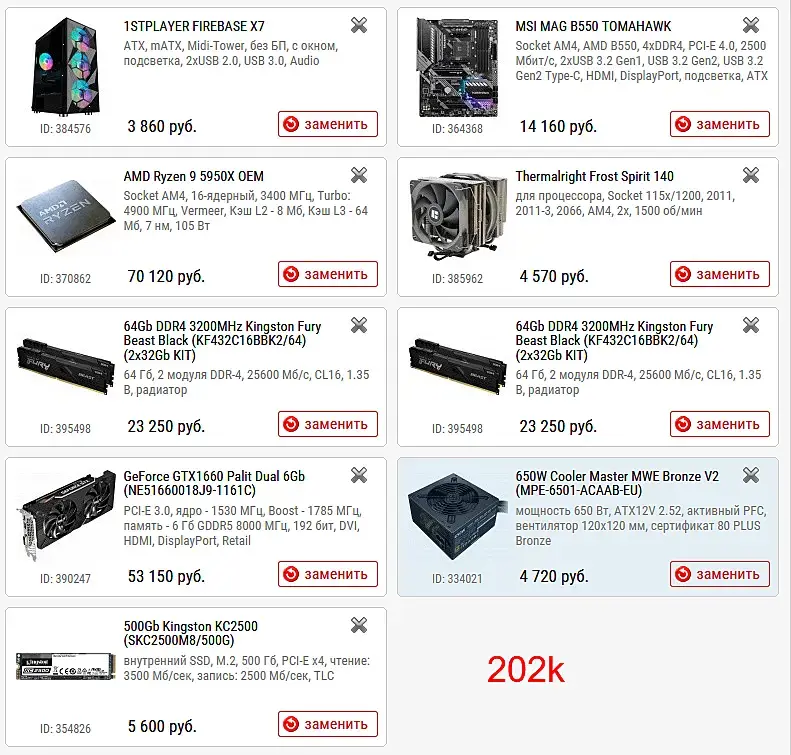

Цитата privod2:
Ценник обычно стартует где-то от 200К деревянных. Насколько она оправдана, кто что думает?
Смотря что туда на 200к напихали.

Сообщений: 4725
privod2, для тех кто их собирает - очень оправдана, а для вас, скорее всего не очень =)

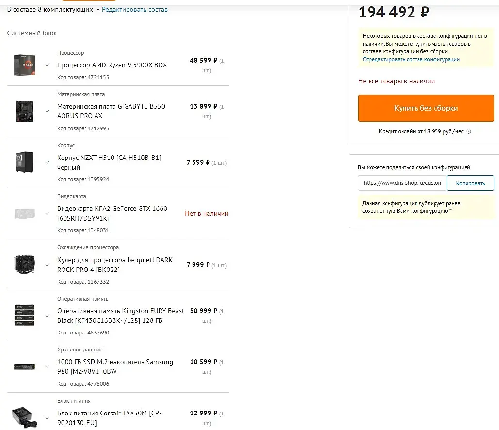

Чекните сборку плиз. Пока думал, видюха пропала. Что подскажите на замену? Архвиз с большими сценами в том числе.https://www.dns-shop.ru/custompc/configuration/07c6bd5ae63f3ca3/

Razgon
ну кулер биквает будет получше конечно

Благодарю! Больше акцент на проц в вашем случае. Он на 30% дороже сейчас при приросте в 15% Почему мать заменили?
