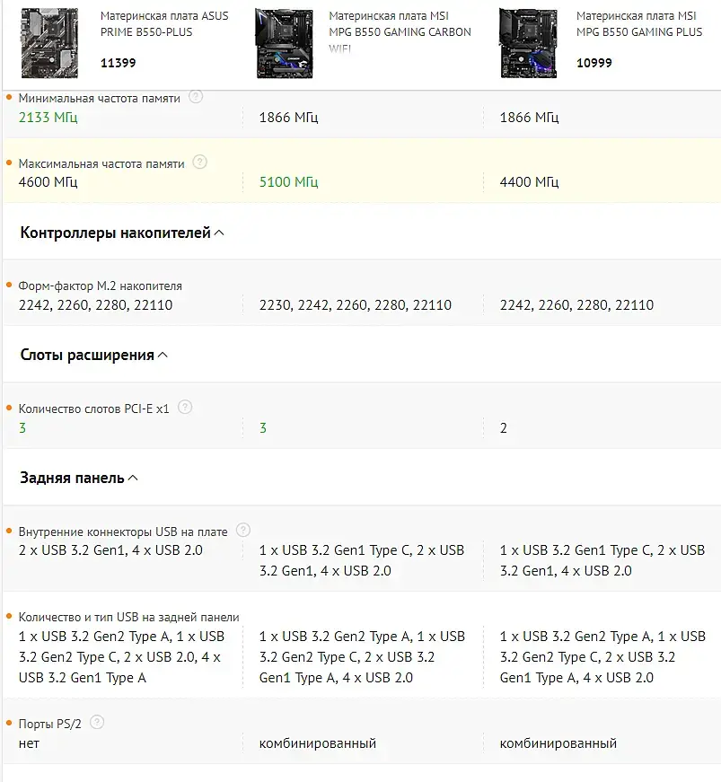

День добрый всем. Вопрос такого плана. Собираю сборку на базе процессора Ryzen 5950X, присмотрел для нее материнку MSI MPG B550 Gaming Carbon WiFi. Изначально хотел брать из шапки топика - MSI MPG B550 GAMING EDGE WIFI, но на эту модель слишком долгая доставка, поэтому выбор пал на эту, да и по характеристикам она, вроде, превосходит.
 Пришел товар, вскрыл упаковку, внутри лежала материнка с явными признаками использования - остатки термопасты на сокете и т.п. Причем признаков долгосрочного использования не было, если отмыть остатки пасты, немного протереть ее от следов пальцев, то в принципе совершенно новый девайс. Вероятно, предыдущий владелец, купив, пытался ее запустить, но что-то пошло не так и он вернул ее обратно. (К слову, брал на Амазоне в Дубае и как выяснилось позже, здесь это нормальная практика продавать явно пользованный товар под видом нового... заграница - наше все... ети их... )
Одним словом, сделал возврат. Но задумался - почему предыдущий владелец вернул карту, что могло пойти не так. Почитал комментарии на разных ресурсах и на том же Амазоне и оказалось, что у многих проблема с обновлением Биоса под 5000 серию Райзенов. Никакие танцы с бубнами не помогают. Встроенный flash bios часто не срабатывает. Возможно, причина возврата была именно в этом.
Собственно вопрос: какую можно взять материнку не уступающую по своим параметрам MSI MPG B550 GAMING EDGE WIFI но со сто процентов работающим Биосом под 5000 Райзен? Или, может быть существует надежный способ для самостоятельного обновления Биоса в подобном случае, все-таки в целом отзывы о плате хорошие? В сервис нести - не вариант, я за доставку туда-обратно заплачу прилично, да и времени на это нет, я тут в командировке, да и сервисы здесь те еще, даже авторизованные работающие по гарантии, по крайней мере по отзывам моих знакомых.
Заранее спасибо за помощь и извините за много слов.
Сообщений: 7129
Sergey_QAS
у меня очень много было этих плат - всё прекрасно обновляется.
качаете биос, переименовываете его в MSI.ROM и записываете на флешку фат32. вставляем в специальный разъем сзади, запитываем плату 24+8 пин (я делаю с памятью и видяхой) , нажимаем кнопочку над этим портом - всё ждем пока прочитается флешка и пройдет обновление - минут 10.
лучше чтоб флешка была со световой индикацией. если собрать полностью стенд - то после самоперезагрузки вы увидете на эране приглашение в биос или его самого.
люди видно порят обновление биос - потому что не дождались пока он обновится....
можно взять крутую - ASUS b550-E
На сайте c 15.08.2021
Сообщений: 896
У ASUS-B550-PLUS не должно быть проблем с обновлением биоса.
https://www.amazon.com/ASUS-B550-PLUS-Motherboard-DisPlayPort-Addressable/dp/B089CT5GDM Вот в DNS, не такая уж сильная переплата,
На сайте c 23.08.2021
Сообщений: 12
Спасибо за ответы!
 В приоритете качество, потом цена. Хотелось бы собрать именно стабильную качественную систему. С этой же целью, к примеру, взял блок питания Seasonic Focus GM-850 вместо более дешевых аналогов.  Сам по себе в железе мало что понимаю, так только, имею общие представления из знаний полученных в обзорах всевозможных ресурсов сети.
 Поэтому вопрос, если не затруднит - в чем преимущество ASUS b550-E перед MSI MPG B550 Gaming Carbon WiFi? Вряд ли я буду заниматься каким либо разгоном (хотя все может быть) ), просто нужен  вариант материнки стабильно работающий и с качественными комплектующими без лишних наворотов. Приоритет цены хоть и на втором месте, но все же переплачивать за невостребованный потенциал, думаю, нет смысла. Да и в отзывах на ASUS b550-E пишут о нестабильности работы USB 2.0 и что с интернетом непорядок то ли из-за чипсета, то ли по какой другой причине. Да, понимаю, что не существует идеальных комплектующих без претензий, на любой девайс можно найти как положительные так и отрицательные отзывы.
 Машина необходима для стандартных задач - моделинг 3D, CAD, рендер V-ray, возможно в будущем Lumion, но тут вопрос больше к видеокарте, я так понимаю.
 И еще в догонку вопрос по памяти. Хочу брать Crucial Ballistix 3200 MHz DDR4 DRAM  Kit 32GB. Эта же память но 3600 MHz. с разницей в цене за Kit 32GB примерно 75 долларов. Стоит ли рассматривать покупку памяти с более высокой частотой для моих задач, или нет  в этом смысла?
Сообщений: 896
Эти платы в одной ценовой категории, различия будут минимальны. Лучше посмотреть обзоры на каждую плату и решить.
Зависит от ревизии. Чаще у гигабайт проблемы с интернетом. Если вам именно нужно разьем для wi-fi, то его нет. Но можно купить отдельный wi-fi адаптер,которая втыкается в нижний pci перед или после видеокарты.
