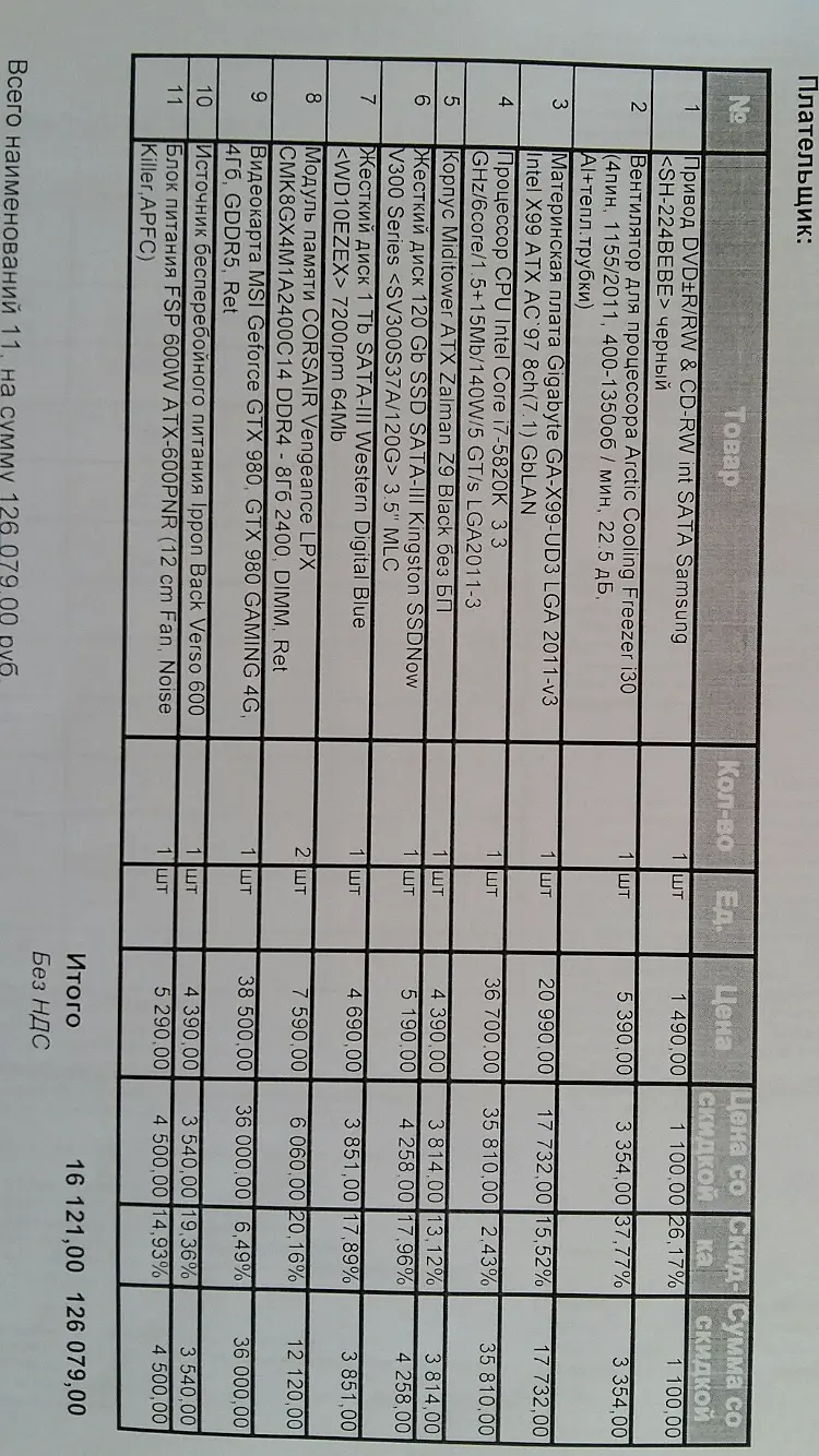

Доброй ночи. Хочу посоветоваться в выборе процессора... сейчас стоит процессор Intel Core i7-5820K, хочет заменить его на что-то помощнее, предложили мне вот такой вариант: AMD Ryzen 7 3800X.  По цене устраивает (30000р)  и вроде он пошустрее моего и нужно будет к нему не так много деталей еще менять, но, в идеале, хотелось бы Ryzen 9 3900X (42000р), но тогда нужно будет менять и материнскую , и оперативку и возможно ssd и может еще что-то... Стоит ли подкопить и взять помощнее, или первый вариант процессора тоже неплох? Просто хочется ощутимую разницу.
Работаю в 3d max 2018+ сorona 5, иногда в marvelous designer
вот список того, что у меня стоит
ssd был заменён на этот
На сайте c 04.05.2016

а как вы райзен хотите поставить на х99?)) вам максимум что можно установить 6950х. Сам сижу на 5820к
На сайте c 01.11.2012
Сообщений: 83
г. Энгельс
3090rxt
Неее, материнскую в любом случае менять придется)
Но во втором случае еще больше всего менять нужно будет...
Вот я и думаю, стоит ли заморочиться с этим... или вариант попроще тоже неплох...
работаю в основном с интерьерами, редко бывают большие экстерьеры
PS  в компах, если честно не понимаю... мне предложил такой вариант компьютерщик, вот решила еще тут посоветоваться

вам в обоих случаях надо менять мат плату, причем тут ссд вообще не ясно)) оперативку тоже может подойти.
5820к в разгоне как 5960х и в сравнении с 3800х можно посмотреть тут https://cpu.userbenchmark.com/Compare/Intel-Core-i7-5960X-vs-AMD-Ryzen-7-3800X/2580vs4047
Сообщений: 83
г. Энгельс
3090rxt
спасибо сейчас посмотрю.
Вот на счет ссд не знаю, он сказал, что для Ryzen 9 3900X может не подойти по скорости ( я ему просто не писала еще какой у меня ссд сейчас стоит)

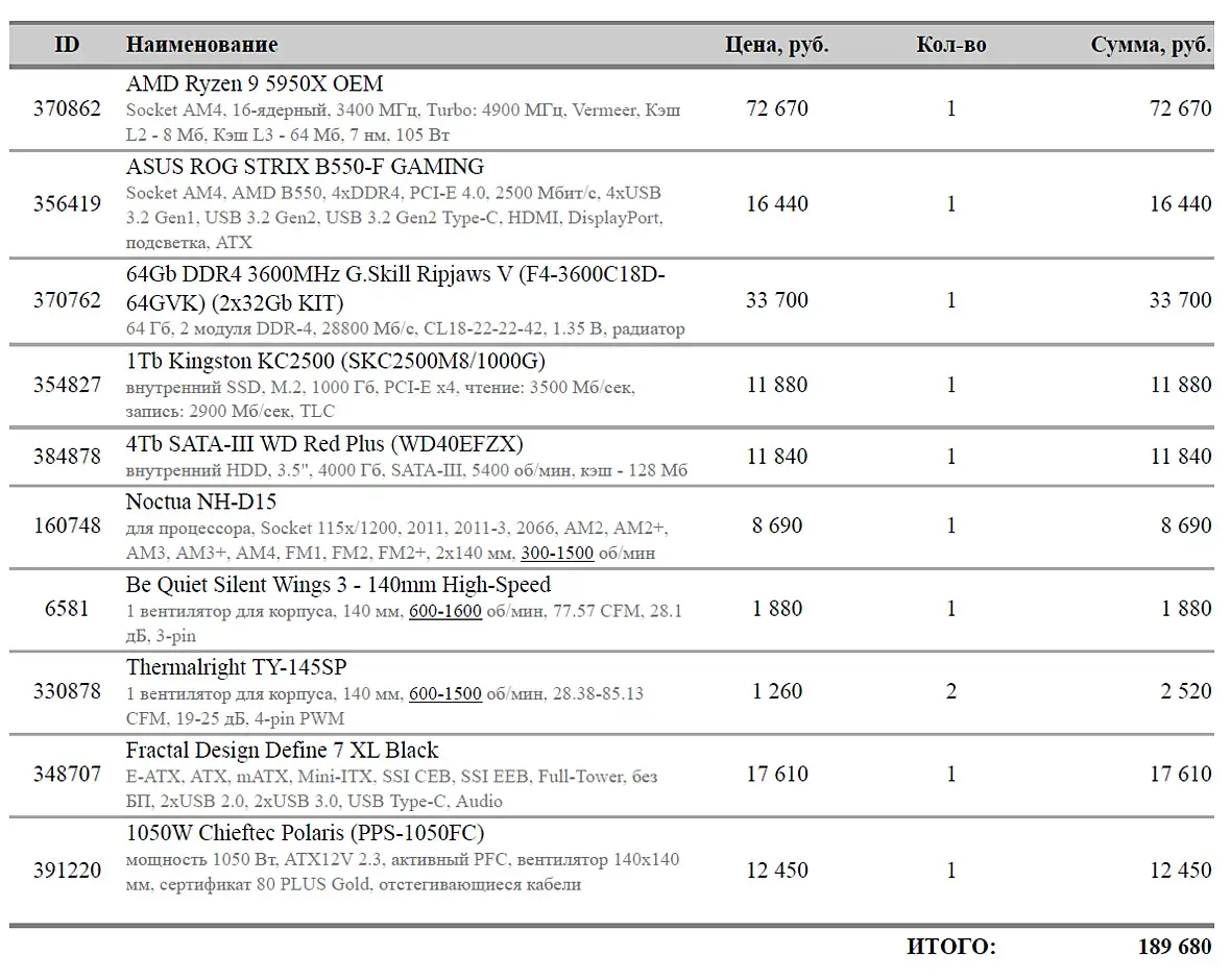

Всем привет!
Подскажите, пожалуйста, по сбалансированности сборки.
Видео есть, 2060s, хранение есть, так же есть бп chieftec на 650w, но думаю в данном случае его заменить на 1000w.
В перспективе расширение оперативной памяти.
На сайте c 16.04.2008
Сообщений: 3544
alexedinica
Думаю, на корпусе можно сэкономить.. тыс. 10-15 )) Блока питания 850 хватит.
Сообщений: 7129
alexedinica
возьмите плату вместо Ф - Е !!
Сообщений: 3973
Если все разъёмы и кабели подходят, то можно и старый оставлять. Смысл трать 12.5к за новый, если старые будет работать. Нужно проверить, если не будет сбоить, оставлять.
Сообщений: 24
freezemaximus, sten, Rebate - Спасибо!
