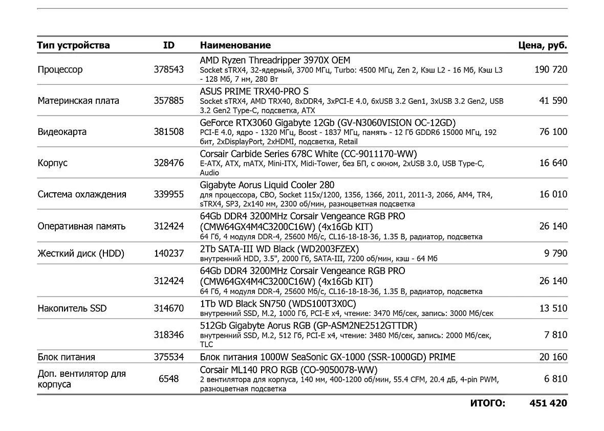

Здравствуйте, товарищи знатоки!
Хотелось бы узнать стороннее мнение по поводу сборки
Отдельно хотел бы поинтересоваться чем лучше охлаждать 3970X?

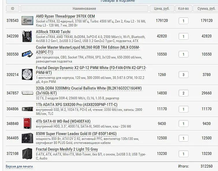

Всем привет!)Очень нуждаюсь в ориентире железа для работы в 3D Max+Corona.Почти ничего в этом не понимаю.В этой теме на просторах 3ddd начиталась о высокой производительности AMD Ryzen Threadripper 3970X.Можете пожалуйста на базе этого процессора порекомендовать конфигурацию,если это конечно возможно влезть с ним в бюджет 300-340 тыс руб?Видела на базе этого процессора очень разные сборки в этой теме,но многих комплектующих уже нет в наличии.И куда можно обратиться в Москве для качественной сборки,если все комплектующие закупаются по-отдельности?Может ли простой обычный IT-шник корректно справиться с такой задаче?

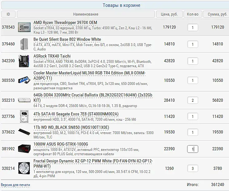

Сообщений: 7130
irk_3d
без видяхи 360к
еще вариант подешевле  без видяхи - 312к:

Цитата sten:
irk_3d
без видяхи 360к
Спасибо огромное!А с видеокартой,как я понимаю,сейчас сложности.Нигде не могу найти в наличии,согласно вашим предыдущим рекомендациям
