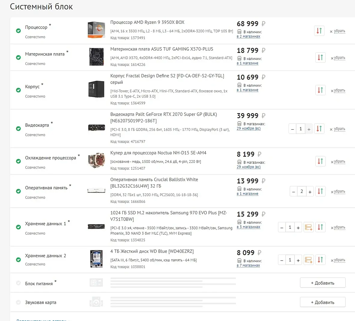

Друзья, подскажите, потянет ли Chieftec nitro2 BPS-650C2 такую сборку? Если есть ещё комментарии, то с удовольствием их выслушаю
Сообщений: 7129
PaVaBe
материнку можно и MSI MPG B550 GAMING EDGE WIFI
блок потянет.

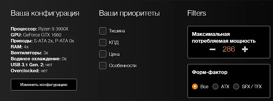

2) почему все советуют БП на 650-750W, если потребление 3900х+норм видюха намного меньше.
например, вот с калькулятора от bequiet - 3900x+gtx1660:

советуются материнки для нагрузки 24.7  . не для игр же. для игр можно и а320 взять.
запас по блоку никогда не будет лишним. и потом найти хороший блок на 500-600вт нужно уметь. и разница уж очень мизерная. возьмите 600-650....

я понимаю, что для нагрузки 24/7, а не для игр.. поэтому и спрашиваю на что ориентироваться при выборе материнки)
просто есть блок на 450, которому 2 года всего. не хочется менять, да и финансов в обрез. хотелось бы на нем сэкономить.. планирую 3700х или 3900х, гнать не буду + 1650s или 1660

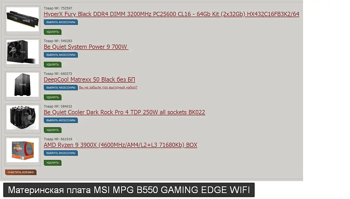

Доброго вечера. Прошу оценить сборку, я вроде не совсем глупый, много чего пересмотрел и решил остановиться на этой сборке, причем  в будущем процессор я заменю на 5900х, а памяти куплю еще 64 гб. Критических ошибок нет?
Больше всего у меня сомнений на счет БП и на счет оперативки, но по бюджету - это предельные штуки, тем более я готов остановиться на памяти в 3200, не нравится мне производитель, но я надеюсь, что все будет в порядке.
Покупать хочу прям счейчас, пока я нашел по ценам подходящие. Спасибо!.
Нет, ну есть так есть. Чего тогда... советуют на чистое. Берите имеющийся, главное кабеля чтобы все были.

Материнскую плату уже купил, следил за ценой и на oldi с промокодом bfm получил сейчас скидку в -1500, в итоге вышла с доставкой в 14150 - это за последние 3 недели моей слежки это самая низкая цена. Сейчас по динамике цены она миниуму за 14990 без учета доставки.
Видеокарту мне как-то пару лет назад отец отдал, MSI 1050ti, мне для моделлинга сейчас за глаза хватит. Так же есть недавно купленный SSD SATA Samsung, то есть я формально делаю апгрейд.
На счет вентиляторов тоже думал, и это выйдет в копеечку, по 1000р за штуку хорошие примерно, но я в этом случае может посмотрю на корпусы с вентиляторами уже, просто все сейчас с этой ЛГБТ подсветкой - меня это крайне раздражает, я вообще люблю тишину и темноту в корпусах. Старый я уже

Цитата mr.spoilt:
Доброго вечера. Прошу оценить сборку.
Всё ок. По бп не скажу, а по памяти норм, у меня почти такая же (Kingston HyperX Fury PC-24000), 128gb, уже год в пользовании, всё хорошо.
Да, кстати, если память будет 3000 или 3600, Вы разницы в работе, скорее всего, не заметите.
