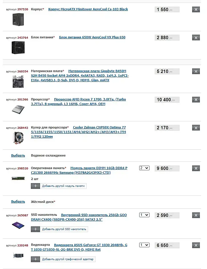

Люди добрые! помогите с выбором компа для дачи! бюджет на системный блок тысяч 40 всего или  меньше лучше. А тут все только 100 и более обсуждают)) задача рендер интерьер Corona не на потоке, поэтому время рендера особо не важно. ну чтоб не сильно тупил просто.
БУ боюсь брать, или стоит посмотреть? или лучше слабее но новый?
Спасибо заранее!
Сообщений: 16931
В идеале при таком бюджете взять новые мать/проц/память, а остальное (особенно видеокарту) купить б/у.
С очень большой натяжкой можно за 41050р всё новое взять.
Памяти 32 стоит. Если проекты небольшие, то можно и 16гб обойтись, будет существенно дешевле, проц покруче можно будет взять.
Спасибо, большое! а 1700х лучше брать или особо без разницы? потом смогу поменять процессор на 3700 например да?
А еще с какого это сайта не подскажите?
Сообщений: 16931
Потом сможете поменять на 3700х вообще без проблем. 1700 или 1700Х - не особо принципиально. Разница небольшая, лишь бы в наличии был, и немного денег в кармане. А это щас редкие процы.
https://flashcom.ru/
Спасибо за ваши ответы! Очень помогли!
А еще подскажите, пожалуйста а может тогда 2700 взять? разница 2 тысячи всего
Сообщений: 16931
Можно, но разница в скорости не настолько большая, чтобы имело смысл. Я на лишние 2000р купил бы SSD 480гб вместо 256гб. Чтоб туда и система, и проекты, и кино, и какие-никакие игрульки залезли.
