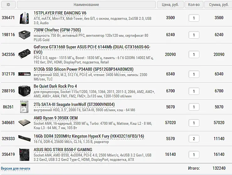

Нормальная ли оперативка?
Частота памяти избыточна. Самая обычная 3000/3200 будет, что эта 3733.

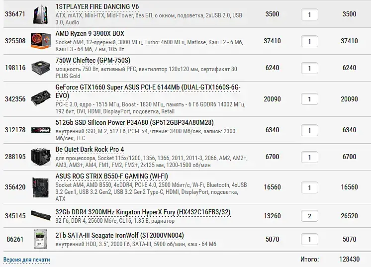

Может ли кто-то помочь со сборкой для моделлинга и рендеринга 3ds max + Corona с бюджетом плюс-минус 130к рублей?
В шапке актуальны сборки и цены, прям их забивайте на сайте. Если нет таких позиций, то забивайте в лист другую и кидайте просто готовый скрин (как люди выше), тут посмотрят.
такая подойдет? 16Gb DDR4 3200MHz Kingston HyperX Fury (HX432C16FB3/16)? Пока заменил на нее
Сообщений: 3954
Цитата serpank:
Какую лучше взять мать из двух в списке?
Обе хорошие и для 3950X с разгоном. Смотрите по комплектации портами/слотами какие нужны. Если экономить можно взять из линейки на B550.

Цитата Proxymo:
Видюшку 1650 (минус 3-4к вот тебе в случае ДНС и будет разница), по скорости во вьюпорте вообще одно и тоже.
я хочу немного посмотреть в строну анимации и симуляции, там наверно будет играть роль видюха?
Цитата Proxymo:
БП для такой сборки овердофига, а 850ВТ за 9-10тр можно и что то поинтереснее, если углубляться
на какие стоит обратить внимание?
я в них не совсем понимаю, в чем различия от x570? набрел на какую то статью, там пишут про превосходство b550, якобы менее шумные, холоднее и возможность ставить более одной видюхи?
Сообщений: 7120
serpank
я бы брал б550. хороший питальник и нет вентилятора
спасибо, а по поводу блока питания ( 1000 много?, если да то какой 850 ?) и корпуса посоветуете?

вариант 2й , быстрее проц и 32гб памяти а не 64:

Большое спасибо, sten!
Цитата sten:
keitan273
