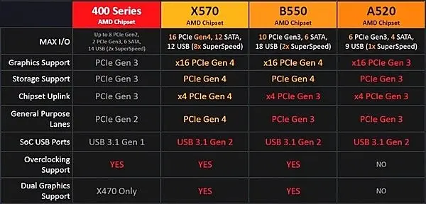

У X570 PCH производства AMD который греется как скотина и жрет вплоть до 20вт в худших сценариях и условиях. Потому требует активное охлаждение на чипсете. Чисто в техническом плане B550 и X570 одинаковые. Разница в основном в чипсете. Если вам прям уж нужны чипсетные фичи от х570 - то конечно оно лучше. Но что то мне подсказывает что 99.99% людей нафиг Х570 не сдались...
И помните. Ryzen Это SoC (System on Chip) практически вся логика внутри процессора а не на материнской плате. Именно потому нету особых проблем тыкнуть проц 2020 года в материнку 2016 года или наоборот сделать. С рядом небольших исключений разумеется.
https://www.gamersnexus.net/guides/3582-amd-chipset-differences-b550-vs-x570-b450-x470-zen-3

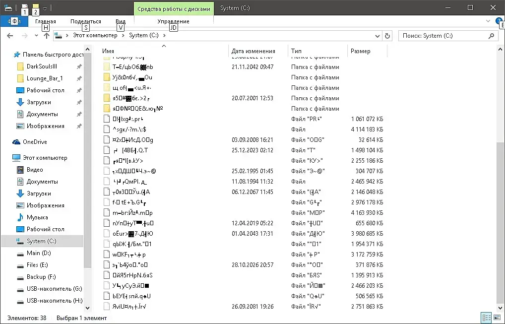

У меня мой умирал постепенно но скоропостижно. Пока вообще не перестал определятся системой на разных компах. И когда это случилось он периодически запускался даже. SMART система не видела ничего необычного с ним. Когда он таки мог запуститься, через какое то время комп подвисал. Но самое забавное что все неразмеченные и пустые области заполнялись файлами с некоректными названиями/объемами/датами. CrystalDiskInfo не мог считать даже модель SSD, Samsung Magician не понимала что это Самсунг.
Вот как выглядели эти мифические файлы, обратите внимание на время создания файлов smiley-biggrin.gif
Что то это мне напоминает - https://youtu.be/RirqnBUQTEU smiley-lol.gif
Разумеется изначально я подумал что винт не должен так погибать. Но потом он с концами помер и перестал подавать признаки жизни, системы просто перестали его видеть на этапе POST-а, в сервис центре сказали что сдох именно контроллер. Конечно пока он работал я пробовал его форматировать, разметку и тип файловой системы менять, пробовал на разных компах вторым винтом его подкидывать. Даже прошивку обновил на нем. Но в течении трех-четырех дней он скоропостижно скончался. Переодически он даже запускался и можно было минут 10 посидеть. Скопировать файлы какие нить, а потом комп подвисал.
