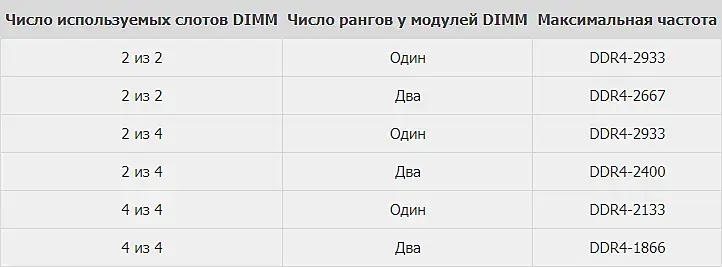

Интересный ответ получил от представителей HyperX
Память DDR4-2666 гарантированно работоспособна на 2666.Если "перепробовали все слоты", значит, на плате их четыре. Указанный процессор официально на плате с четырьмя слотами и двухренковой памятью поддерживает максимум 2400.
Кто-то с этим сталкивался? или врет представитель?
Сообщений: 3972
В гугле легко ищется для Zen1 слайд . 3dnews вообще пишет , что официальная частота ещё ниже.

paz, да. Для Zen1/Zen+ формально все как Rebate и указал на картинке. Но это лишь повод для отказа в гарантийных случаях. Никто не мешает вам запускать четыре двухранговых модуля общим объемом на 128гб на частоте 3600Mhz на каком нить 2700Х . Это при том что по их же данным выше 1866Mhz процессор не поддерживает, да и вообще даже и 128гб не поддерживает, ничего не поддерживает но вы там держитесь. Просто никто не хотел брать на себя ответственность на столь сырой платформе, вот и отмазывались таким образом. С выходом 3000-ных Райзенов все изменилось, радикально.
Потому с позиции HyperX - все гладко. 2 плашки двухранговые 2400Mhz и не выше. С позиции здравого рассудка, в нынешних реалиях 99% двухрангов должны без проблем работать на 3066Mhz в четыре плашки на Zen и Zen+, на любых материнках с свежим биосом. Но так же стоит понимать что XMP профили в плашках пишут под Intel а не под AMD, и тут уж как повезет. Но если вручную все настраивать то и проблем не должно быть. Достаточно найти человека который придет вам и все раз и навсегда настроит.
Если что КП (Контроллер памяти) у Ryzen 1000/Ryzen 2000 - одинаковые чисто в техническом плане и на уровне микрокода у них различий нету. В плане материнских плат тоже разницы не будет так как контроллер памяти встроен в процессор. Разница может быть только в тренинге таймингов там, разводке DIMM слотов и PCB слоях. Ну то не особо решает до частоты в 3600Mhz. А вот у Ryzen 3000 все уже иначе. Там конечно да... У самих процов контроллер памяти небо и земля и разумеется официально (формально) совершенно иные частоты указаны. Т.е если в случае 1000-2000 Райзенов вам такое говорят в HyperX, то будь у вас 3000 Райзен, уже не прокатило бы и им пришлось бы чет делать с этим smiley-biggrin.gif

Да я как бы разобрался и настроил. на 2400 все работает нормально. просто не знал о таких нюансах.
